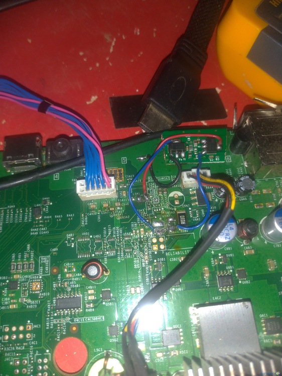

  1. Pessoal boa noite, entrou um placa winchester sem ligar, pois bem desmontei o aparelho fui fazer a medição das bobinas 5v 3.3 1.2, eu tenho os 5v mas não tinha os 3.3 nem os 1.2, já é conhecido esse problema, removi os reguladores, e substitui pelos de placa de drive, pois bem apesar de ter agora as voltagens certas o aparelho permanece sem ligar, quando vou nos pads onde se instala o chip, não tenho o 3v dos pontos E e F nem os 3v de alimentar o chip, os 5v eu tenho, se alguém puder me ajudar, segue anexo da instalação em questão.
