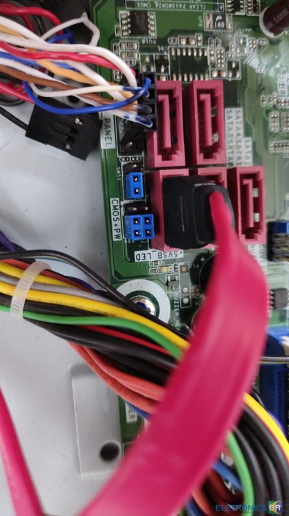

  13. Boa noite!! Pessoal, estou com um máquina POSITIVO com placa mãe POS-PIQ57BQ com senha no setup. Na placa tem informação de como posicionar jumps para fazer o clear da CMOS/Password. Tentei de várias formas e não funcionou: a senha não é resetada. Alguém já passou por esse problema e conseguiu resolver? Sabem qual o fabricante dessa placa? O HIRENS 15.2 tem a ferramenta "crackpassword" que retorna a senha. Obs.: Apesar de a ferramenta do HIRENS retornar a senha e me dar acesso ao SETUP, mesmo desabilitando a senha a alteração não fica persistente. Obrigado a todos que contribuíram no tópico.

  20. Olá pessoal, gostaria de saber se alguem sabe a senha ou tenha um arquivo bios pra essa placa, não funciona nenhum metodo de reset de senha ou cmos pois não funciona, ja tentei umas senha na internet e não funcionaram. placa pos-piq57bq
