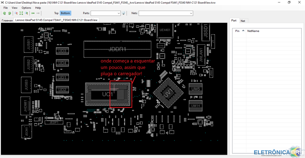

  12. Olá a todos estou com esse notebook Lenovo modelo IdeaPad s145-15IWL placa mãe fv440/fs441/fs540 nm-c121 rev 1.0 que quando pluga o carregador na placa liga do nada e desliga logo em seguida, ficando uma coisa intermitente de ligar sozinho e desligar (como mostra o vídeo)! OBS.: compartilhei dois vídeos no upload de arquivos no Google Drive, pois são arquivos grandes. https://drive.google.com/file/d/1ruj5U_MiwLPUAPa3HJX3cPcWk4uMK6KQ/view?usp=sharing https://drive.google.com/file/d/1rW2iC11gguufSKMFc0V3ll9HINXsc2Xc/view?usp=sharing https://drive.google.com/file/d/1re0tRuhfP8Gn6qLj1_Md5Jo2oo-rVfIA/view?usp=sharing Cheguei a regravar a bios com dois arquivos aqui do foram, ressoldei a alguns componentes na placa, pensando que poderia ser solda fria, fiz um ME também na PCH de leve mas continuou do mesmo estado... notei o consumo na placa ligado pela fonte assimetrica um pouco alterado (me corrija se estiver errado!) pois como podem perceber no vídeo do link quando a placa liga sozinha ela tem um consumo de 1.27A e depois cai para 0.93A quando o led do power apaga, notei que no canto do PCH assim que pluga o carregador começa a esquentar um pouco (nessa parte da imagem)
