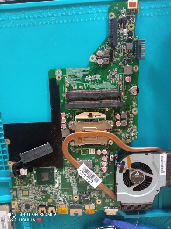

  1. Bom dia, estou com essa placa que anteriormente ligava e após alguns minutos desligava sozinho então primeiramente o desmontei fiz uma vasta limpeza e após isso o Notebook já não quer mais sequer ligar (já fiz todos os tipos de procedimentos mais básicos) e agora para prosseguir com uma análise mais avançada de algum defeito necessito muito do esquema elétrico que não possuo. Ou mesmo se alguém puder me ajudar contando alguma experiência semelhante fico agradecido.

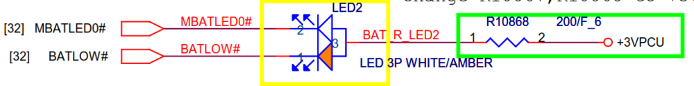

    Olá galera, sou bastante leigo nessa área então me desculpem se for algo muito óbvio, mas preciso da vossa ajuda nessa placa pois estou meio perdido. Estou com essa placa (DA0LG2MBD0) na bancada que não está apresentando VIN. Verifiquei que não há tensão no gate de PQ3, que deveria ser liberada pelo PU1 (ACIN_PG), mas que possue 0v nesse sinal. Medindo a alimentação de PU1 encontro 18,30v, oque creio que deveria ser 19v, mas não estou certo disso. Acabei trocando esse charger por um idêntico de uma sucata, mas não houve nenhuma alteração nas tensões encontradas. Oque mais pode estar impedindo de ACIN_PG ser gerado? Pode ser que os dois PU1 que testei estejam danificados, mas como eu só tenho uma sucata compatível essa será minha ultima hipótese. E também estou sem minha fonte de bancada, oque está dificultando muito esse reparo. Abaixo deixo o esquema com as tensões que encontrei, se alguém puder me ajudar agradeço desde já.

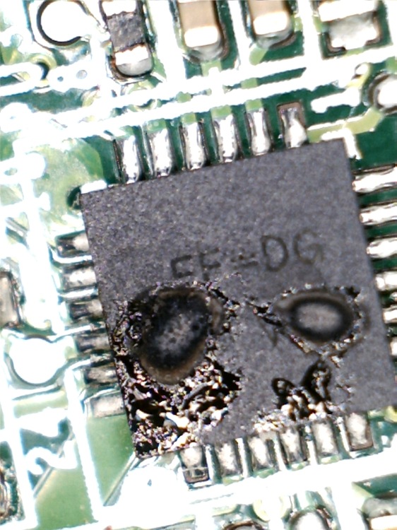

  9. Boa noite, alguém no grupo poderia me ajudar,tenho um note que foi formatado e estava tudo funcionando certinho, foi desligado e de um dia para outro não ligou mais, retirando a placa verifiquei um CI PU3 em curto próximo as memorias,o problema é que não tem como identificar o componente pois carbonizou, alguém teria o esquema ou onde poderia conseguir o mesmo dessa placa DAOLG2MB6DO rev:D ou o numero do CI PU3, segue uma foto do componente, desde já agradeço a atenção,obrigado.
