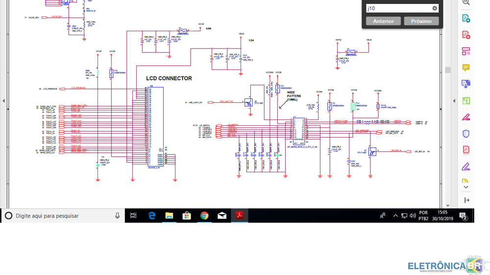

  4. boa tarde pessoal preciso de ajuda nessa placa. onote liga da imagem normal no externo mas o lcd fica todo branco. já troquei tela ja troquei o cabo . peguei o esquema e fiz as medições das voltagens que encontrei no lvds. pino 1 - 0v pino 2 - 3,3v pino 3 - 3,3v pino 4 - 3,3v pino 5 - 3,3v pino 6 - 0v pino 7 - 3,37v pino 8 - 3,37v pino 9 - 1,78v pino 10 - 0v pino 11 - 1,78v pino 12 - 0v pino 13 - 1,45v pino 14 - 0,94v pino 15 - 0v pino 16 - 1,0v pino 17 - 1,36v pino 18 ate pino 29 - 0v pino 30 - 3v pino 31 - 3.3v pino 32 ate 34 - 0v pino 35 ate 38 - 19v pino 39 - 0v pino 40 - 3,33v abaixo esta a foto do esquema se algum colega puder me orientar se as medições estão corretas ou se falta alguma voltagem agradeço.

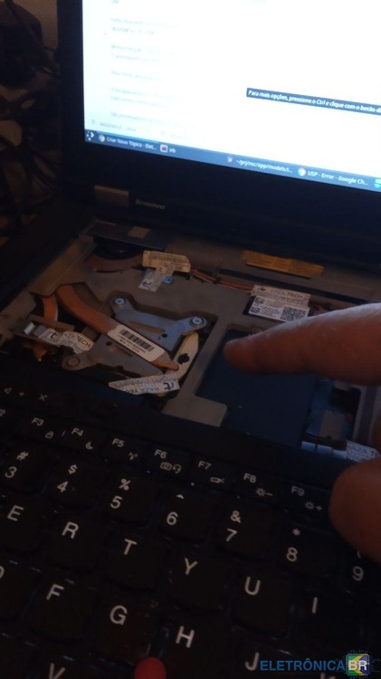

  6. Estou com esse notebook dando a seguinte mensagem de erro ao ligar. 2100: Detection error on HDD0 ( Main HDD ) Esse aparelho chegou sem ligar e sem hd, foi trocado o PCH, agora a maquina liga normal porem fica com esse erro. Ja foi testado diversos hds e tbm ssd. Nao reconhece nenhum deles. Ja regravei varios arquivos de bios, porem nao achei o arquivo de bios exatamente dessa placa visto que a minha tem o final 8 e só acho arquivo com final 7, ou seja NZM4I-7. Alguem ja pegou esse defeito .
  7. LENOVO / T430 / VILT3 NM-A082 Visualizar Arquivo COM PCH Uploader gilmar figueiredo Enviado 10-08-2022 Categoria Lenovo - IBM
  8. eu achei um vídeo que resolveu meu problema, regravei as 2 bios com vários arquivos diferentes mas nada resolveu os pontos ficam próximo ao conector da bateria cmos, não e necessário desmontar toda maquina eu fiz com bateria cmos plugada ligue os fios nos pontos , eu usei 2 fios compridos assim ficou fácil fechar curto com ela na bancada ligue a maquina espere dar video feche curto com jumper aperte f1 espere os beeps remove o jumper espere 5 segundos na bios mude a senha deixe em branco e salve o tempo de 5 segundos e muito importante para dar certo!!! segue o link para quem quiser seguir mas esta em inglês
