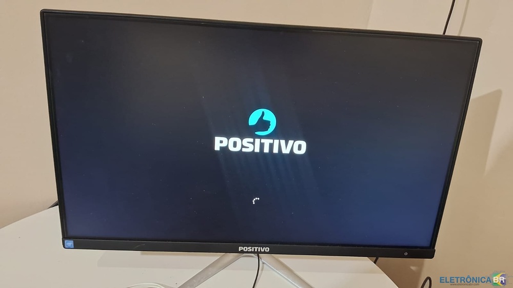

  2. Modelo : POSITIVO C464A-21 Placa : E254215 L Processador : INTEL CELERON N4000 O computador não inicializa o sistema ,já fiz varias alterações na bios ,mas nenhum tive sucesso ,ele trava na logo da empresa e não sai ,aos amigos que puderem me ajudar agradeço, preciso da bios para reinstalar e dai ver se da certo.

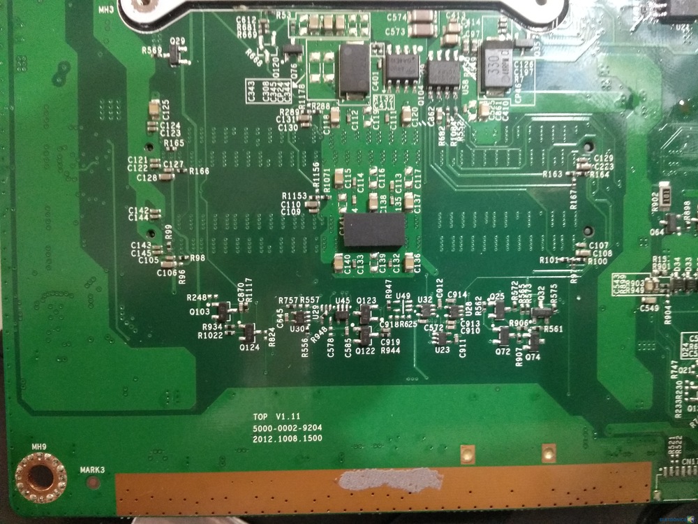

  8. Olá a todos! Chegou esse equipamento que já passou por outra assistência e veio sem dar imagem no integrado e no hdmi funcionando normalmente. Visualmente percebi o Q43 alterado, troquei o SM2313PSA por um NDS352AP-NL e passou a gerar imagem no integrado mas fica piscando cores RGB. Estou com uma certa dúvida pois o 3.3LCD está indo 5V, segue foto com medições e esquemas que estou usando. R167 e R169 normais. O que me dizem?

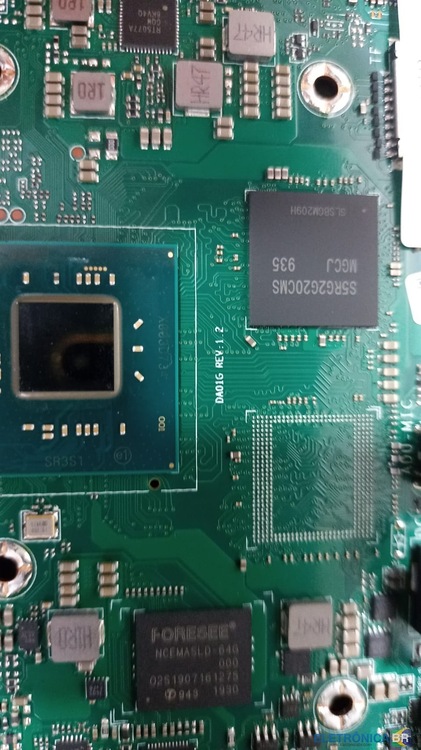

  21. Pessoal, entrou um All IN One aqui na assistência, que poucas vezes 'dava video", e quando ligava, durante o uso travava, com artefatos na tela. Tentei memória ram, tentei Bios, arquivos, substituição de ambas as bios ( EC e SPI ), nada sem sucesso, ressolda SIO. e Mesmo fazendo ME no processador não subia video, a ultima cartada foi rebalar o processador. BINGO !. All in one ja´esta a uma semana aqui testando, sem problemas, bateu pegou. Espero que esse tb seja o caso de outras pessoas. "não queria acreditar que era a CPU, já que é um celeron, e quase nem esquenta, ea placa nem oxidada ou suja estava.....mas, nessa área, todo dia aprendemos algo novo" Peguei essa foto do post do amigo @Rafael Oliveira, que talvez tinha o mesmo problema, acabei não tirando fotos, mas uso a foto dele como exemplo, já que, visualmente, o problema era o mesmo.
