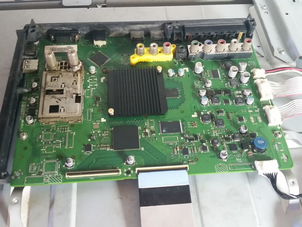

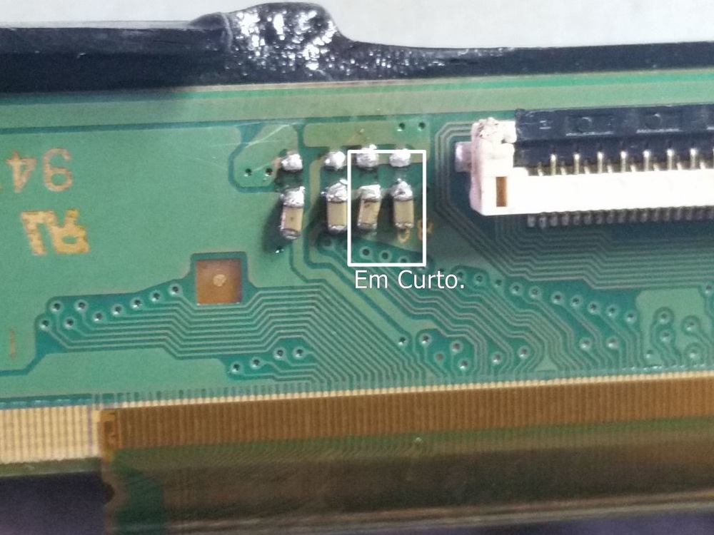

  6. Pessoal peguei essa tv ontem aqui e o cliente informou o seguinte defeito a Tv quando você coloca na tomada ela acende o led vermelho do standby e logo em seguida fica branco como se fosse ligar normalmente, Porém quando o led fica branco ela desarma e volta ao led vermelho do do standby, Cliente informou que a tv estava normal e de repente ficou assim. Bom, caros colegas desmontei a tv uma PHILIPS 40PFL3805D/78, e comecei a medir as tensões da placa fonte desconectada da placa principal onde achei as seguintes tensões; +5v +12v e +3.3v fixo sem alterações, quando coloquei os conectores de volta na placa principal a mesma repetiu o mesmo processo de liga o standby e desliga e assim fica repetidamente, Comecei a vasculhar a placa principal em busca de encontrar algum componente danificado e não encontrei nada, Notei que quando ligada a placa fonte estava alternando, ou seja nos +12v ele caia para 0.0v e assim também com a tensão de 5v, porém a tensão de 3.3v não oscilava permanecia fixa, aí resolvi desliga os cabos flex da placa principal para a placa da display, "Pois esse modelo não tem Tcon", assim que desconectei os flex da tela a tv armou normalmente e deu som, muda os canais tudo certinho, aí descartei a possibilidade da placa fonte e principal estarem com algum defeito ja que depois de desconectar os flex da tela ela funcionou normalmente, desmontei a parte onde fica as placas que vão para o display e comecei a testar os componentes, logo de cara encontrei dois capacitores SMD totalmente em curto parecendo um arame, na linha de alimentação da placa do display. removí os capacitores em curto e continuei testando os outros para ter certeza de que não haveria mais nenhum em curto, depois de verificar não encontrei mais nenhum outro em curto, e fiz a troca dos dois que achei com defeito, teirei de uma placa de notebook na linha de 19v, pois na tv eles filtram uma tensão de 12v, coloquei no lugar e liguei a tv e corri pro abraço deu tudo certo era apenas os capacitores na placa do display. Fica a dica aí pra vocês caros amigos do fórum compartilhando conhecimentos podemos mudar o mundo!!!! Caso a dica tenha sido util não esquece de mandar seu Joinha ok é muito importante. estou deixando imagens da tv.
