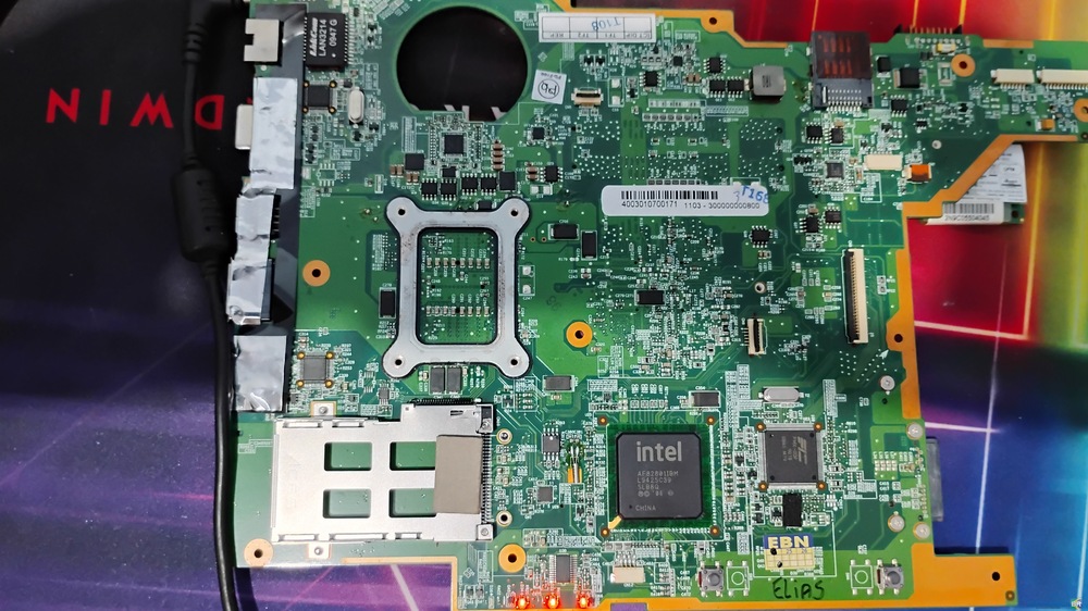

  7. Olá colegas, estou precisando de uma luz nesse caso, não sei explicar muito bem mas está placa ascendente somente esses 3 leds, gira o cooler mas não inicia, até o HD começa entrar em ação porém sem alguma resposta por parte do processador, ele não esquenta e nem o GPU de vídeo, porém este processador funciona em outra placa, e podem acreditar, a placa fica ligada sem o processador e sem as memórias, ela ascendente esses 3 leds. Já troquei as memórias e nada, alguém já viu algo parecido?
