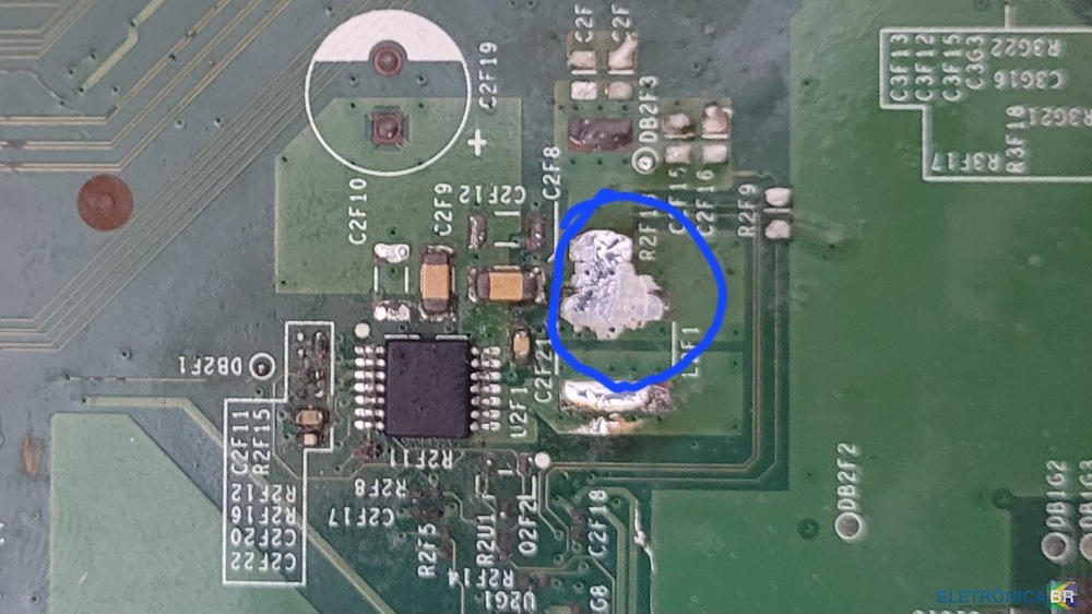

  7. Tô com uma placa Winchester com um curto bem forte na trilha da bobina l2f1, mas mesmo puxando muita corrente, nada esquenta. Não encontrei esquema elétrico dele e não faço ideia de onde essa trilha vai. Qualquer informação é bem vinda. Nota: o curto tá vindo do lado que tá circulado.

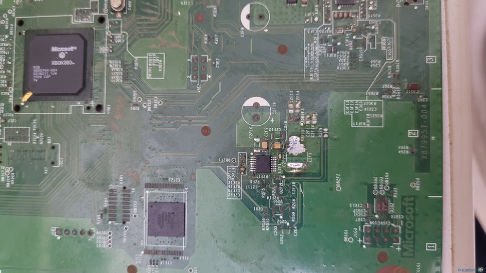

  11. Estou com uma placa winchester do Xbox 360 com luz vermelha e o código apresentado é o 0010, já fiz o teste da ksb no u1b1 e está normal, as três voltagens de stand by estão presentes na placa, percebi que fora da tomada os capacitores c2c4 e c2b4 estão em curto, porém quando conecto na tomada o curto some e a voltagem aparece. Preciso do esquema elétrico para ver se existe o capacitor c2a4 (Ainda não encontrei no olho) e para ver se esses capacitores além da semelhança na nomenclatura estão na mesma trillha, acredito que isso possa me dar um norte do por que desse curto especifico me levando a solucionar o erro 0010. Na imagem a seta vermelha aponta o capacitor c2b4 e a seta azul aponta o c2c4. Se alguém souber a existência e a localização do c2a4 só dizer que eu testo na placa aqui.

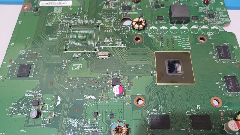

  13. Olá pessoal. Estou com uma placa de um xbox 360 super slim winchester de um amigo que desligou e não ligou mais. Identifiquei 2 mosfets em curto (marcados na imagem), retirei da placa e testei os mesmos que estão ok mas a linha continua em curto. Alguém já pegou algo parecido e pode me indicar o que pode estar gerando esse curto? Conheço um pouco de placa mãe de notebook, mas sou leigo em videogames ainda mais sem esquema. Injetei 0,8v no dreno desses mosfets e a cpu deu uma mornada quase imperceptível puxando 180ma. Desde já agradeço a atenção!
