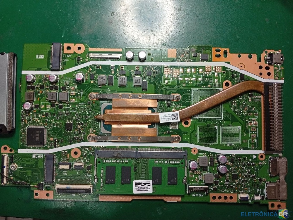

  1. Notebook na bancada que só liga na bateria, se colocar só a fonte, os 19v n passa pelos mosfets de entrada, porém se eu ligar na bateria com a fonte conectada e dps desligar normalmente, ela carrega a bateria desligada e os 19v passa, só quando ligo, os 19v é cortado pós mosfet de alta. Já foi trocado o charger. Acredito que não seja mosfets pq ele conduz normalmente quando a placa ta em standby. Alguém já pegou ? Se eu injeta tensão no source do mosfet de alta, a placa funciona normalmente. tenho ACDET 2,6V ACOK 0v, em standby fica 6v N tem ACN, ACP, SRN, SRP, CMSRC EM STANDBY: ACN, ACP: 19V CMSRC: 18V SRP, SRN: 7V (tensão da bateria conectada) Gate dos Mosfets: 24V @AMDRÔMEDA @infocel technology @infosquad

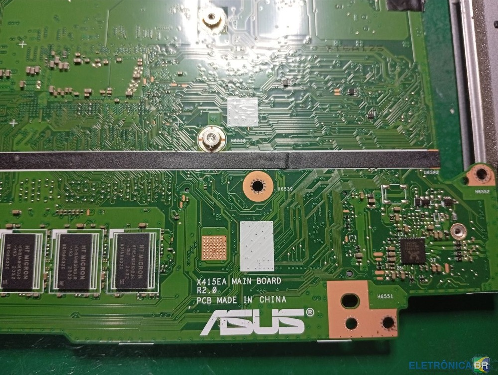

  4. Olá a todos, estou com essa placa mãe em bancada e ela não liga. descobri que o charger BQ24780s não libera o gate para os mosfet de entrada trabalharem o que ja fiz: troquei o BQ sem sucesso troquei os mosfets de entrada sem sucesso verifiquei se tem curto nas linhas e não indica nenhum curto injetei 19v após os mosfets e a placa liga normalmente fiz um jumper entre os mosfets de entrada e a placa liga mas os 19v ficam flutuando aqui está o link do boardview: alguem tem alguma dica pra dar ?

  7. Boa noite a todos. Estou com esse asus na bancada, que chegou sem dar vídeo. Regravei a bios com outro .bin e ele voltou a dar vídeo mas não reconhece o Ssd nvme. Já passei pelo mesmo caso em outro modelo Asus, e o @Ponto da Manutenção e o @Rods me ajudaram com a correção do backup original. Poderiam me auxiliar novamente, por gentileza? Dados do notebook: Asus X1500e Modelo completo: X1500EA-EJ3669 Placa X415EA rev 2 Processador i5-1135G7 Serial: R9N0B600521836A Backup realizado com a CH341a black. Link do backup:

  18. Estou com um notebook ASUS X1500E Placa mãe X415EA Rev 2.0 O sintoma apresentado é que a placa não consegue concluir a sequencia de start, ao ligar a fonte de bancada com os 19V ela liga sozinha e trava no consumo de apenas 0.60mA, realizei a checagem e não identifiquei curto, na placa encontrei as seguintes tensões: 5VSUS, 3VA, as tensões LDO 3 e 5 também estão presentes, 1.8VSUS e +VCCIN_AUX. As demais tensões estão ausentes e na bios os pinos 1,3,7 e 8 estão com 3.3V Alguém pode dar uma dica?

    Defeito que já peguei alguns aqui na bancada. se resolveu seu problema já deixa o joinha.
