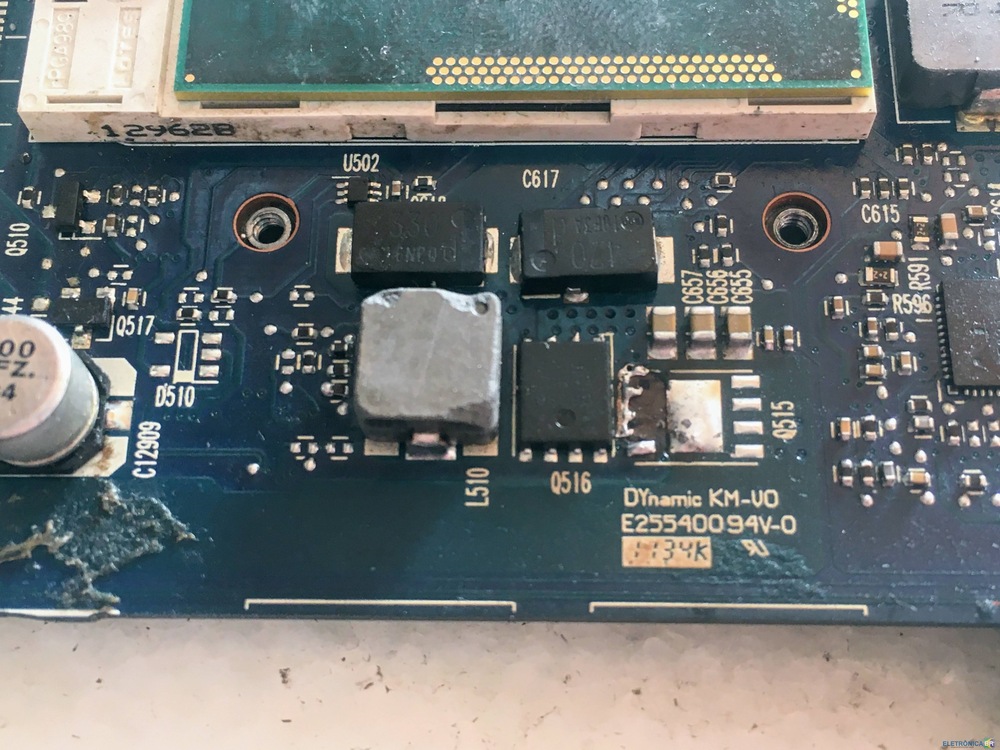

  5. Boa tarde a todos, tenho uma dúvida e preciso de ajuda de alguém mais experiente. Chegou essa maquina que não ligava, o Mosfet Q515 estava estourado com a placa carbonizada ( ver foto ), troquei ele e o seu parceiro Q516, porém ele entra em curto novamente, subindo a tensão aos poucos em 4v ele começa a fritar. Essa linha é do VGFX_CORE bobina L510, minha pergunta. Qual seria a causa dele ficar entrando em curto? Fiz um teste de injetar 1.5v sem os mosfets na L510 e alimentar a placa com os 19v normalmente e a placa liga e dá vídeo. Abraços e obrigado. Esquema:

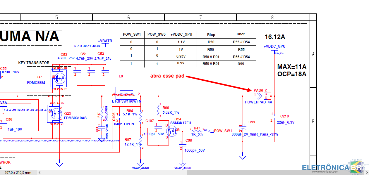

  6. Pessoal bom ano para todos, Estou com um HP dm4-2175BR placa zidane 2 6050a22402401 que está com problema no vídeo dedicado quero desabilitar o chip GPU, estou com duvida quais componentes preciso remover. Segue esquema: Agradeço desde já.
