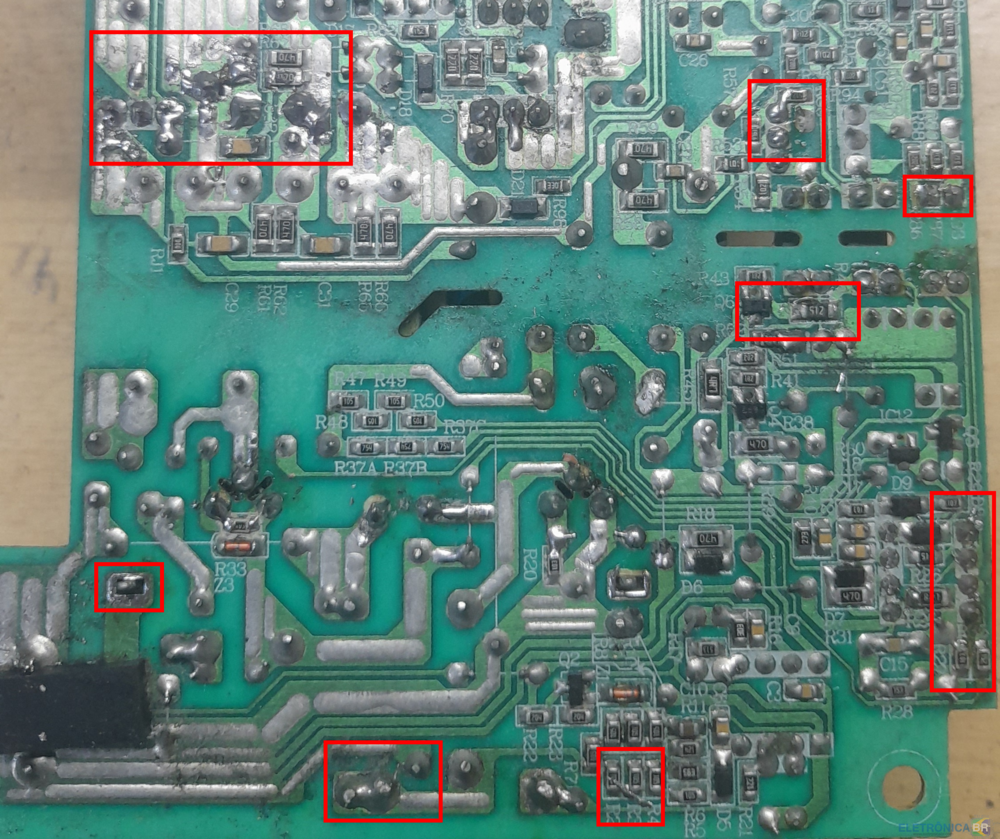

HuntKey HK300-43P - Não liga (proteção ativa no WT751002)
Olhando essa fonte te pergunto: Quem te disse que esta fonte tem PFC? Uma fonte com PFC é mais "parruda"! O TNY é apenas um circuito que gerará as tensões da fonte chaveada. Veja o datasheet dele e tente entender! Flw...
Espero que você, antes de ligar na rede AC, tenha soldado o que estava sem solda e removido os curtos de solda marcados na imagem! Flw...
Sou iniciantes em fontes ATX... Sabe me dizer se o TNY274 é o responsável pelo PFC ?
- Ontem
O que você pode fazer ainda é remover o transistor bom da placa e medí-lo em escala de diodo e verificar se realmente bate com a pinagem do datasheet! Flw...
OK...Vou analisar os dados e volto com eles
Entenda, não é só colocar um novo componente e vamos para o próximo reparo, se vc for técnico! Tem que analisar o porque queimou. Senão vai ter que trocar novamente! Flw...
Mais eu já disse que coloquei o T2 (Pmbt2907) Mais ele fritou.
@Idalio Manuel Caso você não saiba ou percebeu, O EBRtec é um agente de IA. Não encontrei a sua apresentação, mas se você não for técnico: Se você for técnico: O encapsumanto do transistor em questão é um SOT-23! Então você, como técnico, deverá verificar os dois datasheets e comparar com o circuito. PMBT2907A: https://www.alldatasheet.com/datasheet-pdf/pdf/18681/PHILIPS/PMBT2907A.html KIC77E263T2: https://www.digchip.com/datasheets/parts/datasheet/2/598/KIC77A34T2-pdf.php Como a IA disse, pode testar com um BC, caso você faça a análise do componente no circuito. No caso um dos componentes seria um transistor e outro não! O uso de um transistor T2, ainda não foi uma prática profissional, por sua parte, você adicionou um componente qualquer e por isso aqueceu. Flw...
