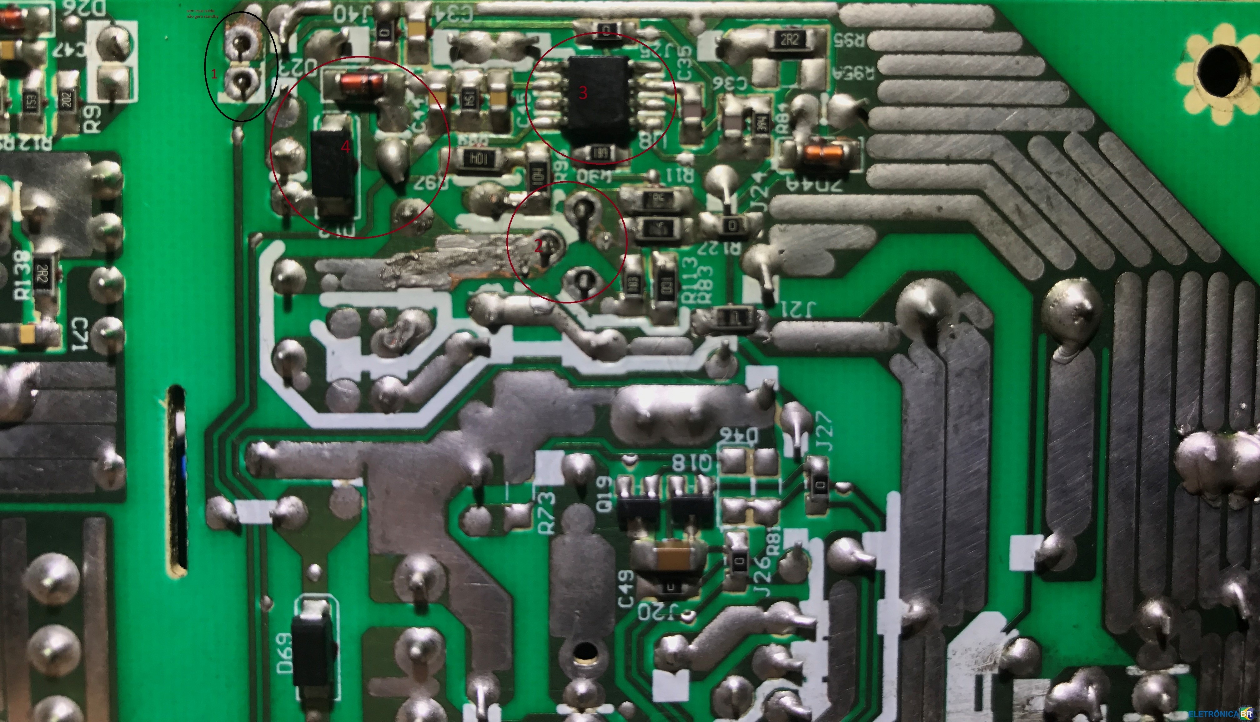

  2. Esse resistor e o que alimenta o primário da fonte ai com os 380v que estão carregados no capacitor ai acreditoq2 ue seja responsável pela alimentação somente da parte do standby ai que e esse ci menor ao lado ai. verifique a serigrafia do ci e procure pelo datasheet dele. você ira obter informações como pino vcc que terá que ter entre 10 a 20v para alimentação e pino que dreno que vai ligado ao shopper do standby esse geralmente tem que ter os 180v carregados no capacitor da fonte. Ou seja capacitor carrega energia passa através do shopper e chega nesse ci ai ou em um mosfet controlado por ele. Um circuito de disparo da um pulso alimentando o vcc do ci com pelo menos 1- a 15v fazendo ele dar partida e gerar standby no secundario e uma realimentacao 15v no primario para alimentar tanto ele propio quanto o pwm principal. se não gerou essas tensões verifique se ele não esta em curto se o mosfet q2ue ele chaveia não esta ruim se não tem curto nessa linha dos 15v tudo isso mata a partida dessa fonte. 1 - essa solda ai não pode faltar sem essa referencia não gera standby ou gera muito alto e danifica a fonte dai vem a referencia do standby do secundário e regula a fonte. 2 - Mosfet que chaveia shopper do standby se tiver em curto ou com fuga tem que ser trocado pois não gerara nada na fonte. 3 -ci de controle standby após receber alimentação através de resistor ou de pulso por circuito de disparo ele começa a operar e chaveia mosfet gerando 5v no secundário e 15v no circuito 4 4 -circuito de realimentação de 15v ao chavear o shopper do standby e gerado pulso ai também e gera 15v nessa fonte realimentando tanto o ci de standby quanto o pwm principal também após ligar o power on da fonte. se tiver curto ou baixa resistência ai indica defeito ou em um dos ci pwm ou em algum dos transistores drivers pequenos ou do dobrador ou da fonte principal esses que são em par ai abaixo na foto como q19 e q18. é um circuito standby básico de fonte chaveada so com mais filtros e qualidade.

  4. Dei um joinha ai vê se ajuda .

  6. tenta reorganizar ela, e no processo veja se encontra algum componente aberto ou com fuga, e assim por diante, pois atacar o suposto defeito diretamente não vai te ajudar em nada, ainda mais que já foi tentado reparo anterior e provavelmente retirado algum componente dela bom e substituído por um qualquer so para preencher o espaço, desta forma levando por etapas se resolvera o problema mais rapidamente ok. Boa Sorte
  7. Vou fazer a verificação e retorno. Tem sim, a fonte já veio de outra tentativa de reparo e foi toda danificada, estou tentando verificar se encontro o defeito antes “consertar” todos os detalhes. Muito obrigado pela dica
  8. Outro detalhe, não basta arrumar, ok, tenta limpar bem esta placa, tem inúmeros pontos com soldas frias, soldas estranhas em cima de componentes, parece ter sido arrancada as trilhas, componentes soltos e alguns ate faltando. arrume primeiro toda a placa, e de quebra verifique os transistores da entrada do primário, pois neste grande capacitor tem que ter 380 volts e não tem ok revise tudo e use uma lâmpada em serie ao ligar a fonte para que evite danificar outros componentes caso ainda haja algum curto ok Não esqueça que esta fonte possui três comparadores TL431, se tudo estiver bem e normal mas as tensões de saída variam troque os tres ta Boa Sorte
  9. Então esses 15v so devem estar ai após o poweron da fonte (ligar fio verde ao terra) se estiverem presentes antes provavelmente o transistor responsável por chavear ele ai no primário vai estar em curto e acaba entrando em proteção. Então e a primeira coisa que tem que verificar ai.

  12. Esse pino 5 vai para onde no pwm? verifique para que pino do pwm ele vai. Outra coisa com a fonte em standby os 15v não pode estar indo para placa do pwm primário. A fonte quando em standby ela deve ter 15v ai na fonte do standby do primário e 5v no standby secundário. quando se da o start da fonte liga o fio verde ao terra. enviado um sinal do ci de monitoramento da tensão no secundário através de um dos photoaclopadores que chaveia um transistor pnp ou mosfet e so entao passa os 15v ate a placa do pwm do primario. Se o zener em questão for da linha de alimentação do pwm grande chance do mosfet que chaveia essa tensão e também o pwm estar com defeito e então mesmo chegando a tensão de alimentação ele não funciona. Quando funcionando normalmente ao chegar 15v nele ele libera pwm para dobrador de tensão e após tensão chegarem 380v ele libera pwm da fonte principal. Qualquer defeito no dobrador de tensao ou em uma das tensões do secundário o propio pwm do primário entra em proteção ou o ci de controle no secundário desarma ele para não causar mais defeito.

  19. Fala turma, estou com essa fonte da corsair na bancada, ela possui 5v do stand-by, e 2,4v pson, mas não arma. verificando o circuito estava com o resistor zd4a em curto, feito a substituição. Encontro a tensão de 15v na linha de alimentação do pwm no entanto no pino 5 da placa pwm a tensão está em 12v e ao armar a fonte cai para 7v. Já testei todos os componentes SMD e não encontro o problema. tensao no capacitor de 180v alguem tem alguma dica ?

  23. Aonde fez o jumper com o fio, complemente ate o outro ponto, pois parece ter danificado a trilha ok na verdade e uma proteção para que as peças internas não venha a se tocar como se fosse uma isolação, verifique o fusível se esta bom, pois se ela não partiu ainda poderá ter mais coisas com BO, e sempre antes de ligar em full Power use uma lâmpada em serie para que evite queimar mais coisas sem necessidade ok
