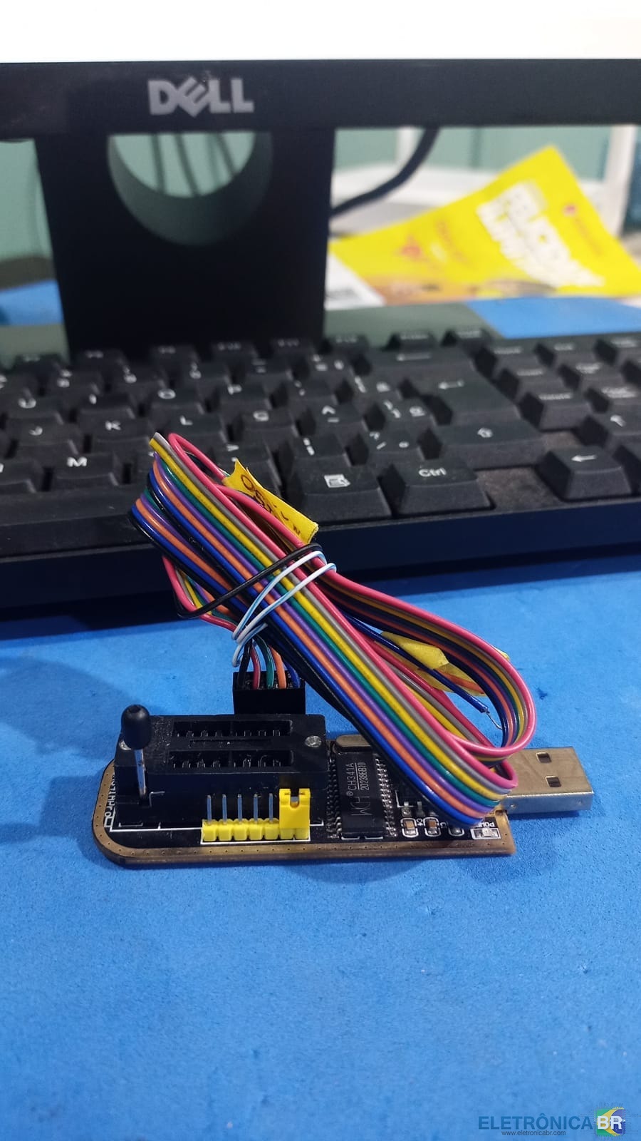

Agora você precisa fazer as conexões entre o gravador e a placa com o KB90xx, esse procedimento varia de placa pra placa, varia também do material escolhido para efetuar as conexões, fios, ou flats com fios soldados, e cada um deve fazer como achar melhor. No meu caso as duas placas usadas para o teste do procedimento eram LA-7912P rev 1.0 uma com chipset SLJ8C e outra com SJTNV as ligações eram idênticas portanto, mas o conteúdo do kb9012qf A3 era diferente.
Abaixo deixo imagens de um outro tópico aqui do fórum mesmo, que mostram as ligações feitas com duas exceções, na imagem o colega sugere aterrar KSO3 e KSO2 sendo que o correto é aterrar apenas o KSO3 que neste caso é o pino4 do conector de teclado, e na imagem não consta a ligação do pino4 do gravador ao terra da placa mãe. (As imagens abaixo servem direitinho para a placa supracitada. Sorte a minha me poupou bastante tempo, ;D elas foram retiradas do tópico: que foi elaborado pelo colega ao qual agradeço pelas imagens e dou o devido crédito. OBS: corrigi uma das fotos para que as ligações fiquem exatamente de acordo com as necessidades do tutorial.
Prestem atenção a um outro detalhe, vocês podem usar os pinos em volta do soquete do gravador levando em conta as equivalências deles com o soquete, eu já tinha fios de um flat de 80 vias soldados naquele adaptador que acompanha o CH341A que usei no passado para testes de gravação de BIOS direto na placa com o TL866A motivo pelo qual utilizei desta forma, mas teria preferido usar os pinos em volta do soquete caso não tivesse o adaptador pronto. ;D
Se aterrarmos também o KSO2 o chip ativa o modo de gravação da Main BIOS SPI, "FlashDirectAccess" conforme orientação do datasheet nesta última imagem abaixo, e neste caso não é isso que desejamos.
Algumas sugestões de como efetuar a conexão entre o gravador e a placa:
1- No tópico abaixo o @Paulo Noce mostra o uso de uma placa que ele fez para efetuar as conexões do gravador com a placa mãe, nas mensagens abaixo do vídeo tem o esquema da pcb, para que possam replicar.
2 - Vocês podem também adquirir estes dois kits prontos que na realidade do meu ponto de vista deveriam ser 1 só, difícil entender o que se passou na cabeça de quem optou por 2 kits...
Notem que quem for usar esta placa exclusivamente no ch341a pode soldar a barra de pinos que acompanha pelo lado de cima que facilita absurdamente as ligações com a placa, no mesmo estilo
Para ligar esta placa dos kits acima no gravador, é só usar os pinos em volta do conector ZIFdo gravador levando em conta as equivalências, e para isso pode usar jumpers fêmea fêmea.
Detalhe Importante: coloquei os links dos kits aí acima, pra poderem ver o que é preciso, mas nunca comprei nada desse site, não me responsabilizo por nada, a minha placa veio no kit do rt809h.
3 - Faça flats como este que o cidadão fez:
4 - Solde os fios diretamente a placa, como fiz no início, da mais trabalho mas funciona da mesma maneira.

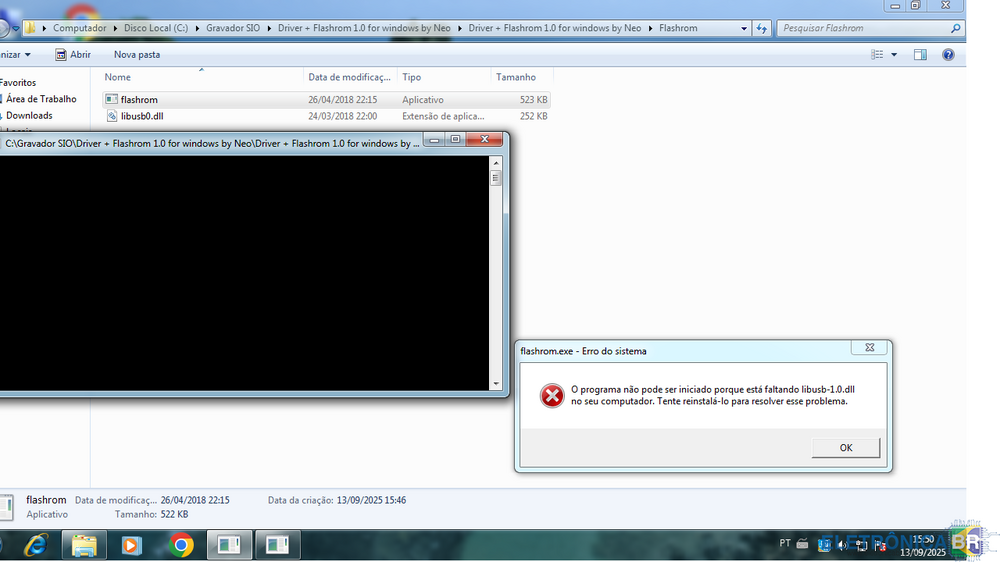

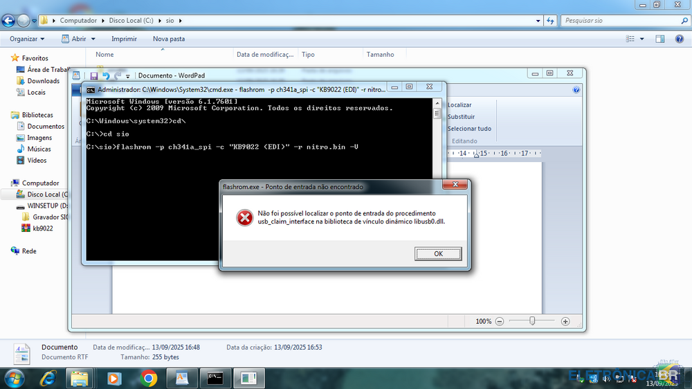

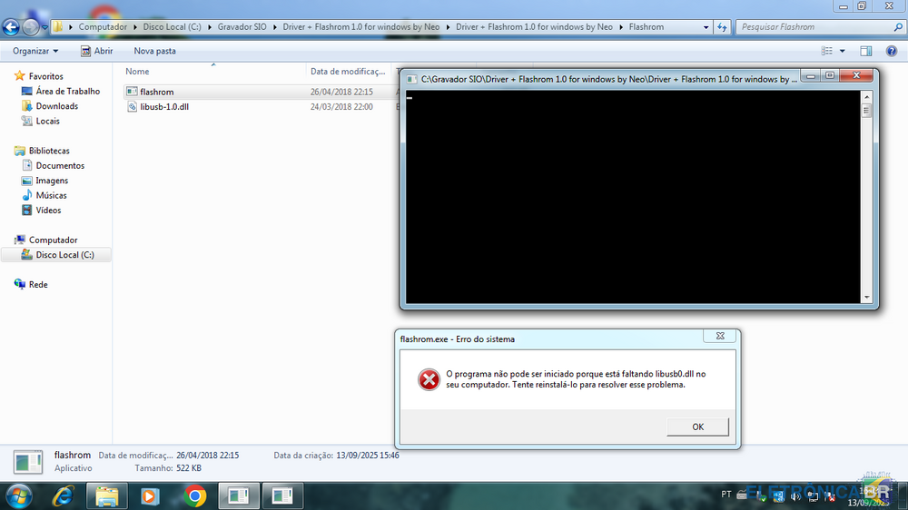

Abaixo deixo fotos e prints feitos ao testar o processo no windows:
As duas primeiras abaixo são as ligações feitas entre o gravador e a placa.
Nesta abaixo o processo de bkp do kb9012 acabou de começar, percebam que o segundo led acendeu.
Essa abaixo é a tela que deverás ver se tudo correr bem quando mandares ler o chip.
Abaixo nota-se que  processo foi concluído com exito.
Abaixo uma comparação entre os arquivos lidos com Ch341A e com o RT809H, coincidem 100%.
Abaixo, é a primeira tela que verás quando mandares apagar ou gravar o chip.
Ele repete isso ai um bom tempo, apaga setor por setor sequencialmente.
Abaixo a conclusão do processo.
Esta abaixo é a tela que verás quando mandares gravar novo conteúdo no chip.
Quando termina de gravar ele automaticamente começa a verificação do arquivo.
Concluída a verificação sem erros, isso significa que tudo correu bem. ;D

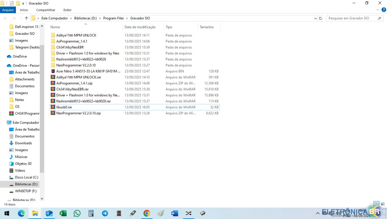

Alguns dos arquivos salvos e utilizados no processo, renomeei alguns pra facilitar minha vida, e também coloquei o arquivo novo a ser gravado dentro da pasta do flashrom pra não ter que digitar um caminho enorme indicando o arquivo, mas fica a critério de cada um, só não esqueça, o programa diferencia maiúsculas de minúsculas, e se for digitar um caminho tipo c:\bios\notebooks\acer\la 9532p\kb9012 - la9532p - OK.bin, não esqueça das " ", as aspas são necessárias caso exista espaço no nome do arquivo ou das pastas.
Abaixo a última comparação que se dá entre o arquivo que gravei com CH341A e o que foi lido novamente no fim do processo.
Acompanhando a sequência de fotos acima é possível ver que todas as etapas começando com a leitura, passando pela gravação, e terminando com a verificação foram concluídas com exito.
Acho que com todas essas imagens fica bem ilustrado o processo por inteiro. ( Não é história de pescador... ) huaeuhaehuaUEEHAUa

Tentei de todas as maneiras e não consegui. Tentei com o Neoprogrammer e nada. Com Neoprogrammer diz que o ci não responde, tenho certeza que as ligações estão corretas.
Com o Flashrom da erro de DLL conforme fotos, ou estou errado e tem que ser com comandos DOS pra gravar?

Em 11/09/2021 às 06:04, Jack O'Neo disse:
@Guilherme Henrique Ribeiro Na versão nova é preciso alterar o comando inserindo o nome exato do chip:
flashrom -p ch341a_spi -c "KB9022 (EDI)" -r bkpkb90xx.bin -V
No que estou errando?
Estou usando esse pacote: Driver + Flashrom 1.0 for windows by Neo
Tudo dentro da pasta SIO, as duas libusb.dll
Nitro.bin é o nome do arquivo.
Ajuda por favor, Sei que não participei do desenvolvimento porque só agora precisei regravar sio e do Acer Nitro.

@jubadasilva Removi os arquivos antigos que estavam causando confusão.
Agora há apenas um arquivo para download que contém tudo que é necessário para que o flashrom funcione apropriadamente, faça o download novamente, coloque as dlls na mesma pasta do flashrom.
Abra o cmd ou o powershell como administrador, navegue até a pasta do flashrom e execute com os comandos sugeridos.
Um dos executáveis foi compilado marcando o ch341a como programador padrão então da pra eliminar o -p ch341a_spi do comando, o outro exige o comando completo e foi postado pensando que outras pessoas possam querer utilizar com outros gravadores suportados.

@jubadasilva renomeaste algum dos dois flashroms mais atuais para "flashrom.exe" ?
Foram colocados nomes sugestivos de versão já que existem dois executáveis, mas o ideal é escolher um dos dois e utilizar conforme ensinado no extenso tutorial, a diferença é que na versão que foi compilada especificamente para o ch341a não há necessidade de utilizar o -p pra especificar o gravador.
Esta última execução na foto acima foi numa versão que precisa do comando "-p ch341a_spi", sem ele não vai funcionar, mas se não for um dos dois últimos executáveis baixados não posso garantir que seja compatível com o kb9022 pois não sei qual versão baixou anteriormente.
O comando -> flashrom -p ch341a_spi -c "KB9022" -r bkpkb9022.bin -V <- deve funcionar em qualquer versão mais recente do executável, o argumento -p pode ser omitido mas não é necessário omiti-lo.
Pelo que entendi, agora não tens mais o problema com as DLL, e já é possível executar o flashrom sem problemas...
Se todas as conexões estiverem ok, se a placa estiver alimentada como deveria, e não houver algum outro problema desconhecido, deverias conseguir ler o kb9022...
Se puderes postar fotos das conexões que fez isso pode ajudar a determinar o problema na leitura e gravação do C.I.

Renomeei o programa para flashrom, copiei tua linha de comando e acredito que ficou correto, mas acho que o meu sio está com defeito. Ele está "morto". O programa não encontra.
Segueem fotos do resultado da leitura e como fiz as ligações. Revisei todas elas, do gravador até o sio, pino a pino e está tudo correto.
Mais uma pergunta, o arquivo .bin tem que se escrito conforme passou bkpkb9022.bin ou posso escolher o nome?

@jubadasilva o gnd do gravador deve ser conectado ao gnd da placa, isso não consta no seu esquema, por isso eu sempre peço fotos das conexões feitas de fato, o esquema eu tenho. ;D
Outra coisa, não sei como fez a contagem dos pinos pra chegar no KSO3 mas houve uma vez que contei da lateral mais próxima e acabei soldando o fio no lugar errado, o ideal é contar do pino 1 em diante, pois, muitas vezes o esquema mostra pinos a mais no final que na prática não existem pois são aterramentos.
Lembrando também, que após fazer as conexões entre o gravador e a placa, aí sim o gravador deve ser conectado ao pc e aí a placa mãe deve ser alimentada com o carregador.
Vale apena ainda, conferir as alimentações do kbc pra ver se ele está pelo menos em condição de ser reconhecido para gravação.
Edit: Sobre o nome do arquivo de bkp, você escolhe... Se colocar "quindim.exe" ele vai salvar assim.
Editado: por Jack O'Neo
@jubadasilva Os fios que interligam o gravador na placa devem ter no máximo 10cm de comprimento.
O ideal é utilizar fios finos, tenho sempre sugerido aqueles fios de cabo IDE 80 vias de HD ATA.
Para utilizar neste setup seu, vais precisar de um extensor USB para conectar o gravador ao PC.
Algo como isto é essencial para obter resultado satisfatório na comunicação entre o gravador e a placa, os gravadores que de fato têm o C.I ch341A toleram fios mais longos (até uns 20cm), mas a maioria desses gravadores atualmente vem com o ch341B, assim sendo é necessário utilizar fios curtos em virtude do oscilador interno deste C.I ser problemático.

O meu gravador é o CH341Apro. Os fios devem estar mesmo compridos. Verei isso. Usei os pinos laterais e um conector.
Já foi um grande avanço na tentativa de gravar, aprendi bastante.
