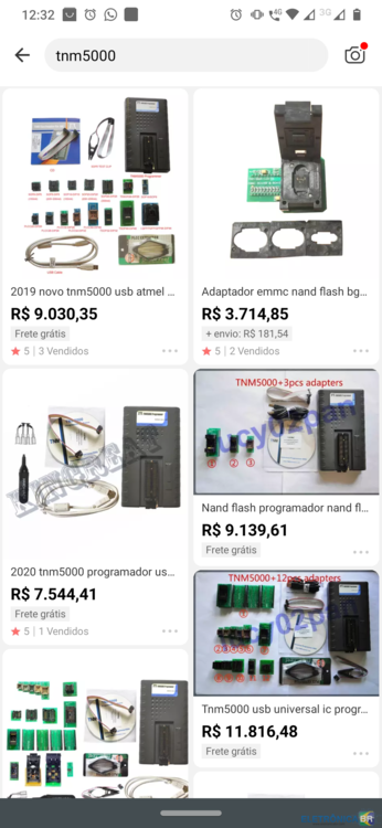

Tnm5000 Caro é apelido olha o preço no Aliexpress
  • Haha 1
