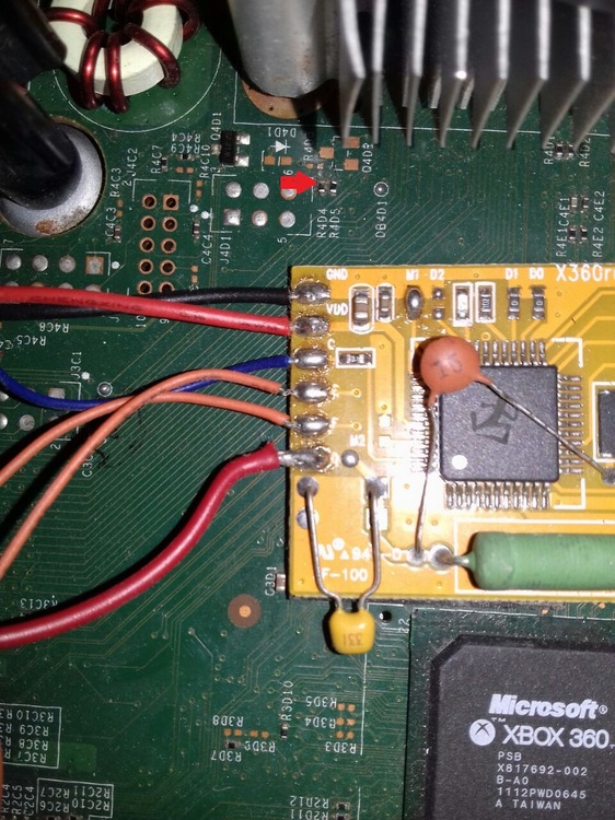

bom vamos la pessoal nao tenho muita experiencia em xbox360 um cliente vai trazer um xbox 360 desbloqueado chip 360run que ele diz que ao atualizar ele ele reiniciou ligou mais nao deu imagem ele chamou um tecnico que so abriu o aparelho  e detectou um fio solto que sai do chip 360run ponto d saiu da placa queria saber onde e o ponto de ligaçao do ponto d do chip na placa alguem pode me dizer.

Ola amigo!
Muito cuidado com esse fio grosso, coloca um mais macio e fino.
Esse ponto ponto D no ponto FT4R2 que o amigo do fórum mostro e tranquilo!
Caso não de certo, verificar o resistor
R4D4, pois ja peguei vários com solda quebrada ou ate mesmo com a quina quebrada! (por causa do fio grosso)
Boa sorte!
