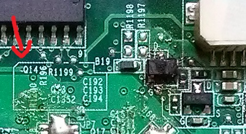

Alguém sabe me informar as especificações desse componente que está faltando? Acredito que seja um transistor (pelo formato e localização). Está próximo da conexão do display do notebook.
Placa mãe: 71r-e14rv6-t830
Notebook: Philco 14L

@pedrincjm , é AO3407, mosfet de canal P.

@pedrincjm , se não achar em sucatas aí, pode comprar no link abaixo:

@pedrincjm , sim, é compatível.
