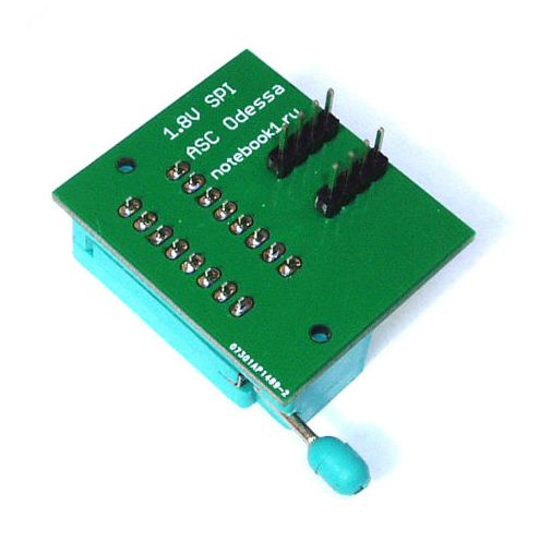

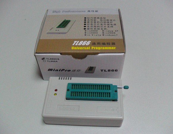

Acho importante complementar a informação dos colegas acima.
Além da capacidade, existe também o parâmetro de tensão de operação. Até um tempo atrás, tínhamos só as de 3.3V. Depois apareceram as de 1.8V. Esse parâmetro, encontramos no datasheet ou no esquema da placa.
Para os gravadores que não suportam a seleção de voltagem, existem adaptadores, vide fotos abaixo, encontradas em sites de vendas (ou umas gambiarras que não recomendo!)
adaptador 1.jpg:

Verdade, tem isso também, mas isso eu ja tinha uma ideia
