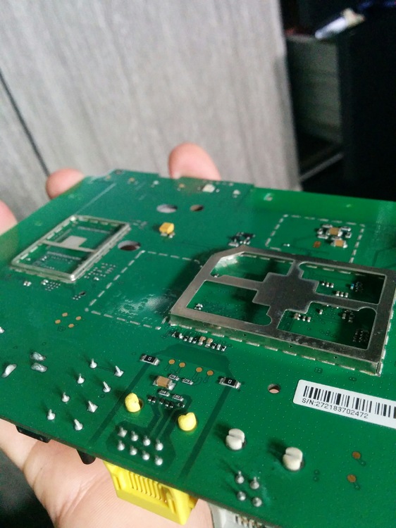

Pessoal ele há alguns dias ao ligar ele não iniciava o Led indicado de wi-fi ativo, sendo que esta opção sinal externo funcionava, aí eu deixei ele ligado sempre 24 horas, ele continuou indicando os LEDS do power e PPP e sinal 3G ativo porém com o LED do 3G amarelo e não verde como o normal, alguem já consertou esse tipo de modem box roteador ?

Assim quando eu conectava a tomada ele acendia primeiro o Power depois ligava o 3G e PPP só que não sei se foi um curto mas ele mesmo ligado aconteceu isso, eles liga os led diretos assim que conecto e não tá normal pois tem o tempo certo, porém não sei se existe como atualizar o software ele não dá conexão ao computador e nem rede wi-fi
@Clilton dos Santos há sim, entendi agora, só no você por o aparelho na tomada ele já liga os leds, então sugiro abrir o aparelho e dar uma olhada na placa, pode ter algum capacitor estufado ou regulador danificado. Caso seja defeito no processador que isso ocorre muito, nesse caso só trocando o processador do aparelho ou o próprio aparelho.

Então abri ele e olhei a placa, analisando as peças por fora estão normais porém uma das peças notei uma certa corrosão em cima não dava nem pra analizar o código da peça como esse modem é meu e acabei comprando outro só queria tentar recuperar enfim essa peça retirei com o ferro e estilete rsrs danifiquei ela, mas analisando com o multimetro antes de tirar notei que na escala de continuidade ela não dava resistência e os outros dois componentes do mesmo modelo é código da peça estavam dando

Concerteza rsrs mas aí é que tá se for nesses das blindagens certamente tem componentes da pra tirar a blindagem como só com o ferro mesmo?
Geralmente é uma chapinha sobreposta em outra caso seja soldado fica um pouco complicado a remoção mas da de retirar.
Quanto aquele componente ele é um TIRISTOR de proteção, seu datasheet está no link abaixo e sua função no circuito é de proteção contra elevação de carga, são componentes robustos, suportando correntes e tensões elevadas. Nesse caso podemos dizer que alguma tensão contrária acabou entrando via cabo RJ11 e afetou o circuito.

Certo... Estou conseguindo remover apenas as tampinhas e pela analize nada estourado nem danificado visualmente
3 minutos atrás, o__rionTG disse:
@Clilton dos Santos Verifica aquele regulador próximos aos capacitores, verifica os diodos também, se estiverem todos bom, faça a troca daquele componente, se não resolver é como citei acima seria um defeito no processador.
