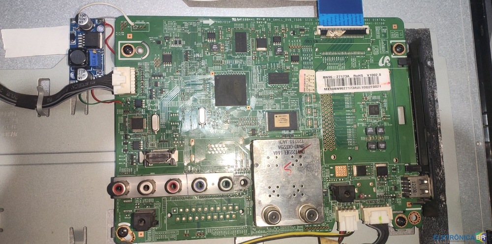

Bom dia amigos, estou com uma tv 32 polegadas que não apresenta video, não liga não dá imagem,  desconectar o cabo da placa principal os leds acendem, tambem quando desconecto o pino de 13v PWM_DIM, a tela liga mesmo conectada a placa, o que possa ser? alguem me da uma ajuda.

Então amigo, pela minha experiência posso te dizer que existe 99% de chance de o micro WT61P805 estar em curto matando essa tensão. Remova este ci e remova toda a solda existente entre as trilhas deste ci e ligue novamente a tv na tomada para que a placa principal receba os 5V da fonte, e veja se nessa condição se está saindo os 3v3 no IC202. Caso esta tensão esteja ausente ou alterada com o micro removido, então este regulador também estará com defeito e deve ser substituído junto com o micro. Este micro WT61P805 não funciona virgem, só gravado.

Buenas, me toco un tv monitor samsung de 24°, no tenia a mano el  regulador 1G1Y marcado como IC202, asi que coloque un  Regulador Step-Down 2-37V 3A, lo confugure su salida a 3.3v  y el tv monitor volvio a la vida, le dejo la foto para que lo tomen de referencia. El regulador esta con su respectivo disipador termico en la base y al mismo tiempo evitar su contacto directamente a la chapa del tv monitor, tambien coloque protector uv a los contactos donde se iso la soldadura para proteger y garantizar el trabajo, no tome foto pero es facil de deducir como queda.. saludos desde Bolivia!!!
