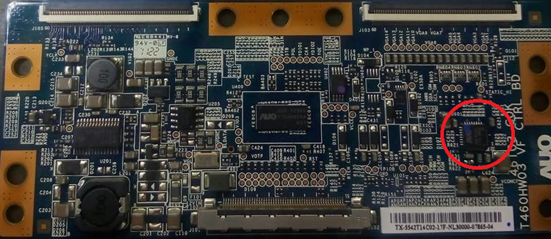

53 minutos atrás, edward linux disse:
teve um caso aqui em q só foi troca o ci circulado na foto
@edward linux
Como vc chegou a conclusão que foi esse CI que estava ruim aqui a tv ligada ele não aquece vc fez quais testes?
