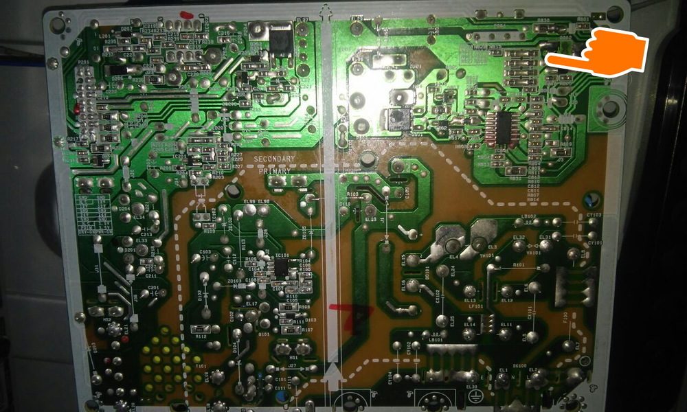

resolvido Tv Lg 32LN5400 queimando barras led
Marca: LG
Modelo: 32LN5400
Defeito: Queimando Barra Led
Solução: trocar barras e Baixar a tensao exercida sobre as barras
Remover resistor r828 de 4r3 que ja desabilita o r829 de 3r9, assim baixando
a tensao entre 11 e 12 %
  • Joinha 7
Informação (meio) inutil mas, aí vai: remover  dos resistores além de diminuir a tensão diminui a corrente em 25%, o que reduz a potência (e o calor) dissipada pelos leds em uns 30%
