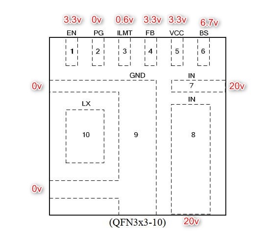

7 minutos atrás, fabiano.julio disse:
Sérgio, o pino7 do PU905 não era pra ter 19v Ou eu estou enganado?
Sim @fabiano.julio, tem alguns capacitores próximos , vou olhar a tensão deles.

Senhores, hoje a noite retomo as verificações novamente, vou realizar as medições desde o inicio, para saber qual foi o agravo ocasionado pelo minha precipitação, acho melhor já pedir um Super I/O (IT8586E) afinal se essa de fato tiver danificado o I/O já teria duas placas dessas aqui, a outra tenho certeza que o I/O está ruim e já foi removido.

Pessoal, sei que o tópico já é antigo, mas vou postar uma informação que pode ajudar o pessoal nas pesquisas:
Estava com esse equipamento nessa mesma condição, fiz todos os testes desse tópico, mas sem sucesso,
Por fim, regravei bios e IO com um arquivo que achei na net é o problema foi resolvido. Em breve vou fazer upload do arquivo.
