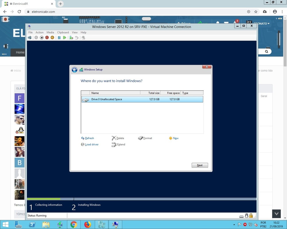

Dê o boot normal com a mídia de instalação do Windows, DVD, pendrive, ou pxeboot..
Escolha a versão do Windows a ser instalada.
Altere o disco ou  formate a partição normalmente.
e inicie o processo de instalação no disco selecionado, e aguarde a cópia dos arquivos... nesse momento é preciso muita atenção, pois o instalador irá pedir para reiniciar.

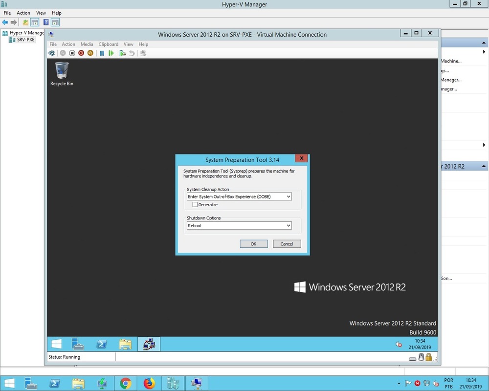

2º Método: Sysprep.

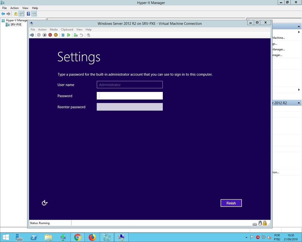

Siga o método 1 e deixe a instalação transcorrer normalmente, sem desligar a máquina e retirar o HD, aguarde a instalação dos dispositivos, e quando chegar na primeira tela de configuração pós formatação, PRESSIONE SHIFT+CTRL+F3
No windows Server, a primeira tela é um pouco diferente, porém no Windows 10, deverá ser algo parecido com a tela abaixo, quando aparecer pressione SHIFT+CTRL+F3
O micro irá reiniciar (não faça nada) e entrará em modo de auditoria.
Feche janela acima, abra o cmd, navegue até a pasta C:\Windows\System32\Sysprep e execute o comando: sysprep.exe /generalize /shutdown /oobe
Aguarde o término do processo, ao final dele o micro irá se desligar, nesse momento retire o HD e coloque no outro micro em questão, aguarde o processo de configuração dos dispositivos e termine a formatação.

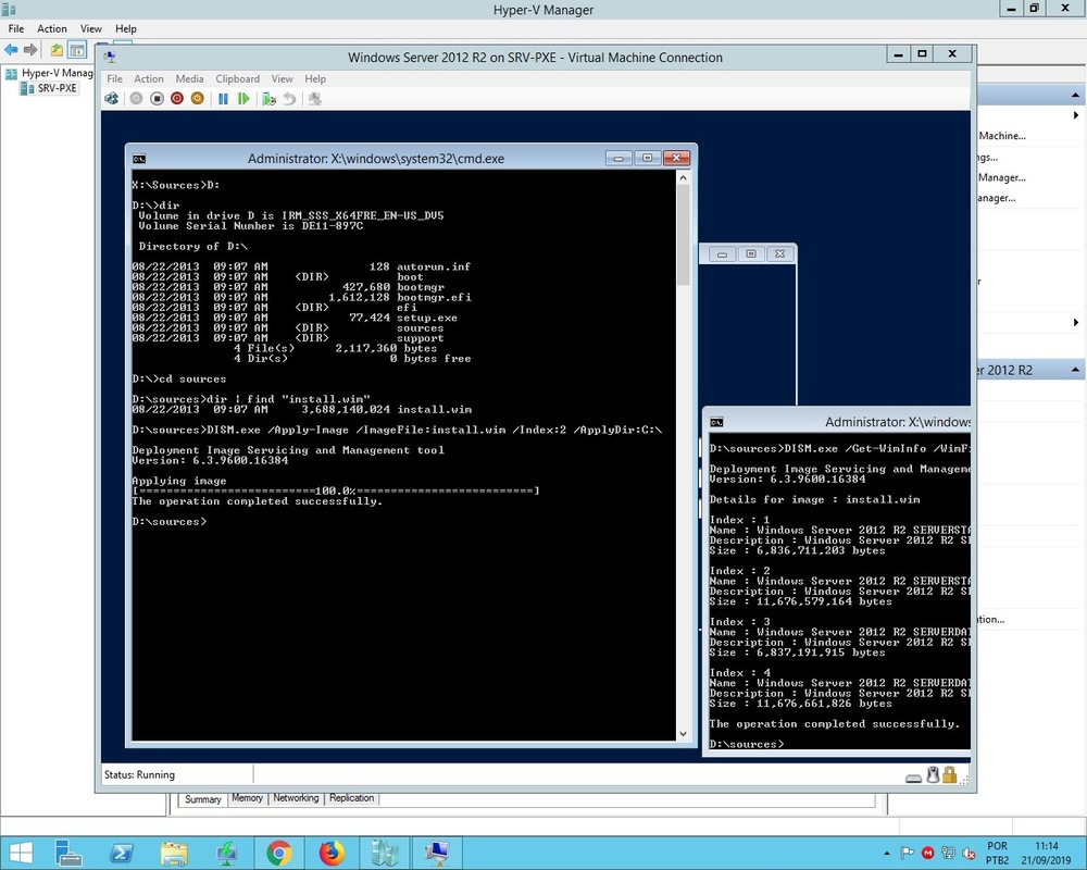

3º Método: Aplicar a imagem com o comando dism.
Inicie o instalador do Windows normalmente, e na primeira tela, pressione SHIFT+F10 para abrir o prompt de comando.
Utilize o diskpart para criar a partição do Windows como na imagem abaixo, memorize qual letra está a partição criada, e em qual unidade está o instalador do Windows, no caso do exemplo abaixo criei a partição 1 e assinalei com a letra C, ou seja C:\
e o DVD do windows está montado na unidade D:\.
Agora no cmd navegamos na unidade do instalador D:\ até a pasta source, onde se encontra a imagem do windows a ser aplicada, ela pode estar como "install.wim" ou "install.esd", mas o procedimento é o mesmo, usamos o comando: DISM.exe /Get-WimInfo /WimFile:install.wim para verificar em qual index está a versão do Windows que queremos instalar, (prefessional, home single, etc..) no meu caso é a index 2, conforme a tela abaixo.11install.wim-Getwiminfo.jpg
Agora podemos rodar o comando que irá aplicar a imagem
DISM.exe /Apply-Image /ImageFile:install.wim /Index:2 /ApplyDir:C:\
em /index: coloque o número da sua imagem preferida, e em applydir: a letra da sua unidade de destino.
conforme a imagem abaixo, espere o termino do processo.
