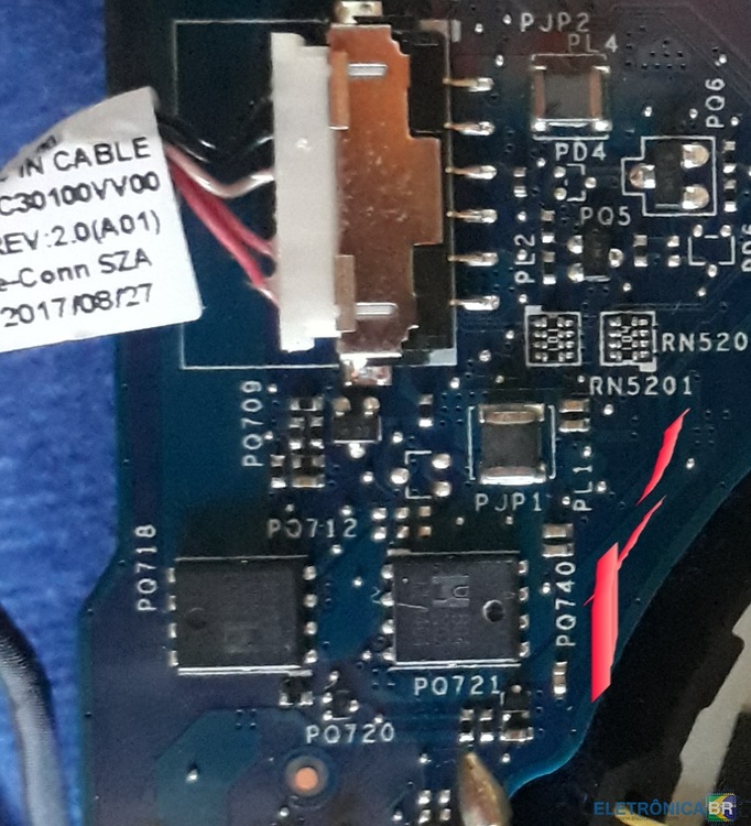

Bom dia amigos, estou com esse note que ao conectar o carregador ele desarma na hora. Ao conectar a fonte assimetrica o pq 740 aquece, só que não consigo ver a numeração. Retirando ele do circuito o curto aparentemente some. Não consigo encontrar o esquema dessa placa também.

amigo, nao seria pq704?? nao to vendo nenhum pq740 na foto
remove esse transistor e injeta os 19v do outro lado dele, no caso na saída e vê se ainda tem curto mais pra frente
Amigo é pq740 mesmo, a identificação  está abaixo  do mosfet. Foi injetado 19v depois desse mosfet o curto permanece

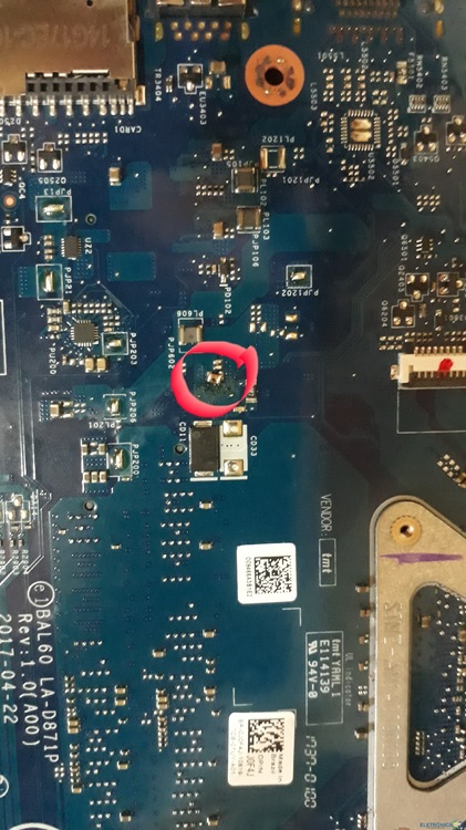

Obrigado pela ajuda amigo . Encontrei  um capacitor em curto  nessa região o capacitor  está circulado em vermelho.  O mosfet pq740 está em curto tbm, não tenho ele, encomendei  pra ver se a placa está ok. Eu poderia fazer um jumper, pra ver se a placa liga, nesse pq 740? O capacitor não achei a referência dele, coloquei um outro de mesmo tamanho está correto?
@legacy vamos com calma, curto na entrada de alimentação pode estar em qualquer componente ligado à ela, então temos que ir testando e seccionando a linha até encontrar o circuito afetado. Inicialmente recomendaria remover esse mosfet e verificar onde permanece o curto, no dreno ou no source dele? e a partir daí isolar qual parte ainda está em curto. Não é bom ficar injetando tensão numa linha em curto que chega em toda a placa, pode acabar estressando componentes desnecessariamente. Grato.
Agora, legacy disse:
por favor não faça isso, nesse caso seria prejuízo quase total para placa, você irá queimar seu pwm de 3valw e muito provável que leve o sio junto, tente procurar em suas sucatas um que seja compatível... Quanto ao capacitor pode ser do mesmo tamanho.

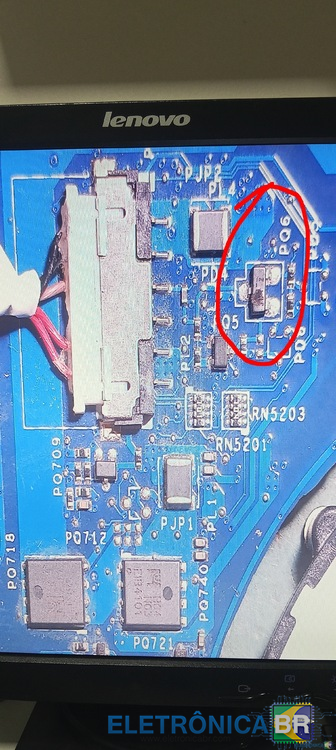

Então o curto sumiu depois q tirei o capacitor circulado em vermelho na foto acima. Então  vou aguardar esse mosfet chegar,  conectar o carregador  e ver se a placa liga, acho q é o mais certo. As tensões principais tmb apareceram. Pelo esquema a numeração do mosfet   é MDU1512RH

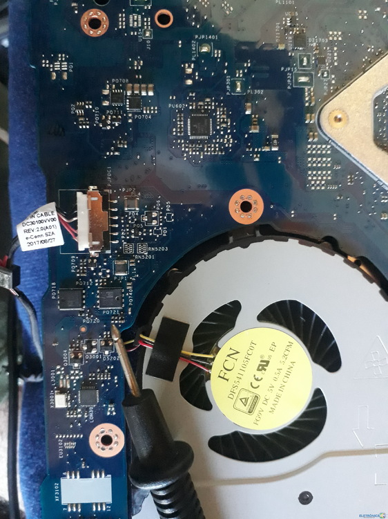

Boa noite amigos,  chegou hoje o mosfet,  troquei e o carregador não desarma mais. Mas percebi q não  tenho 3v somente 2,50v e os 5 v não  aparece.  O ci circulado na foto está  fervendo ao conectar o carregador.  Será que entrou em curto tbm.
Postado (editado)
Olá amigos,  essa placa estava com o mosfet de alta em curto após a  troca, ao conectar o carregador o ci da foto começa a fritar,  e não  tenho 5v na placa e os 3,3v só  chega 2,5 v.

4 horas atrás, legacy disse:
@legacy esse CI no caso é o charger - ISL88739HRZ, verifique se algum dos mosfets - PQ704 e PQ708 - de carga da bateria está em curto.
  • Joinha 1
12 horas atrás, master7 disse:
Não estão.  O q notei  é  q o pino 13 deste ci estava dando curto,  mas ao retirar o ci o curto sumiu. Esse pino 13 seria pra que? Tem alguma coisa haver?
Em 13/06/2020 às 08:47, legacy disse:
tira i print desse ci na placa e posta aqui pois estou sem esse esquema, pra ver se consigo te ajudar
