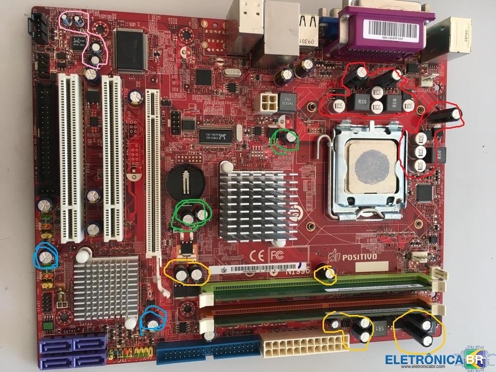

Bom dia, estou com uma placa mãe Positivo POS-MIG31AG q liga e fica uns 2 minutos ligada e se desliga, ai não liga mais, somente volta a ligar no outro dia,
O q poderia ser?
Estou pensando em trocas os capacitores, porem não tem nenhum estufado ai tb não seu por quais começar
Editado: por FLAVIOTECH
@betinhonet11 Olá, o capacitor só estufa quando o líquido ativo dentro dele se esgota, esse líquido pode se esgotar por vida útil ou por superaquecimento.
Há inúmeros outros problemas que capacitor apresenta sem precisar estufar; detalhe, os sólidos podem estufar para baixo, observe bem.
Recomendo começar pelos capacitores do vcore (Vermelho)
Após do chipset ponte norte (Verde) e sul (Azul)
Os amarelos (Não sei quais são exatamente) são das memorias.
Os rosa, creio que os dois maiores, são do super io
Para placas mais antigas, dá trabalho, mas o ideal é retirar todos, medir a capacitância, esr e se possível a onda no osciloscópio.
Desejo sorte!

@betinhonet11 qual processador está a utilizar na placa mãe?
eh um pentiun E5200, mas já testei com outro, apresentou o mesmo problema
@betinhonet11 Devido a idade da placa até pode ser capacitor, quando ela desliga, se você fizer um clear CMOS a placa não volta a ligar?
A ponte sul não está aquecendo muito?
