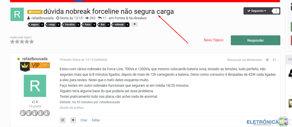

Estou com vários nobreaks da Force Line, 700Va e 1200Va, que mesmo colocando bateria nova, testado as tensões, tudo perfeito, não seguram mais que 6/8 minutos ligados, depois de mais de 12h carregando a bateria. Deixo como consumo 4 lâmpadas de 42W cada ligadas a eles para testes. Notei que o trafo deles esquenta muito.
Faço testes em outro nobreaks funcionais que seguram ai em média 18/20 minutos.
Alguém teria alguma base do que poderia ser esse problema.
Testei praticamento tudo nas placa, não achei nada de anormal.
