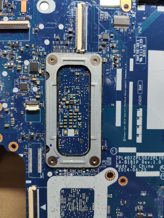

Esse note chegou sem ligar, desmontei e verifiquei as tensões e vi que estavam presentes, então regravei a bios e o note ligou com aqueles erros de serial, board number etc, até ai tudo bem era só reprogramar, montei o note e ao tentar ligar ele já não  quis ligar.
Desmontei e ao plugar a fonte, o led do jack pisca branco e laranja, o led do power pisca tbm, e logo em seguida ambos apaga, retirando a bateria cmos o led do jack fica piscando branco e led do power fica aceso direto, mas a placa não starta
As tensões primarias 3.3v e 5v estão presentes, as demais zeradas
Vi que a pl2h (+1.05VS) estava acusando curto com o gnd, abri o jump pjh1 e o curto na pl2h sumiu, porem dps do jumper ainda acusa curto (0 ohm)
Injetei 2A x 0,6v na linha em curto porém nada aqueceu, será que o pch queimou?

Mesmo com o jump pjh1 aberto, isolando o suposto curto na linha +1.05VS a placa não da nenhum sinal
Pinos 4 e 73 do sio tem 3.3v ao apertar power zeram, pino 72 PWR_GD sempre zerado
porque suposto curto nessa linha amigo?

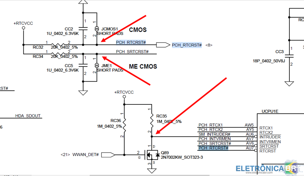

@LEONTEC esse sdwodvren não consegui encontrar um ponto para medir o sinal, os resistores na placa não possui numeração
+RTCVCC medi no pino 68 do i/o: tem 3v
SUS_PWR_ACK 3.388v
AC_PRES_OUT 3.400v
lembrando que o jump PJH1 está aberto, é necessário fechar ele pra realizar esses testes ou tanto faz?
