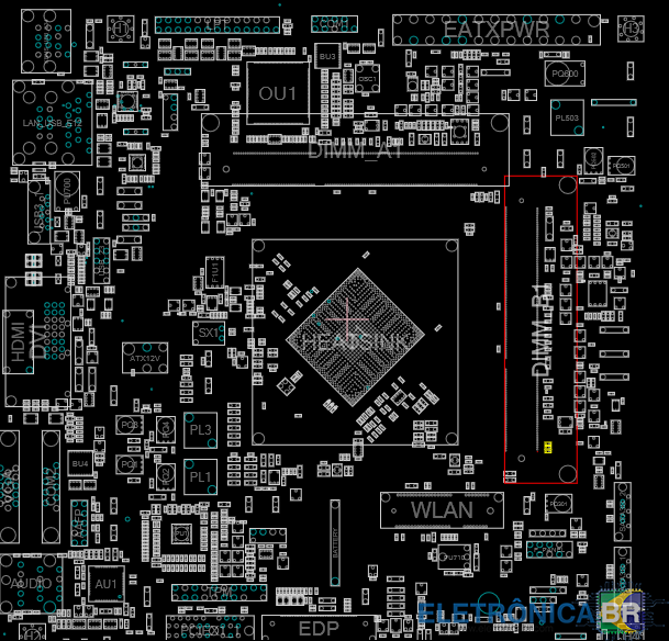

@felipecunha88 lhe passei uma coordenada e vc não seguiu, vai ficar dando volta em círculos.
Tem que entender que tudo tem uma lógica de funcionamento, esperar dicas e sugestões, pode até lhe ajudar em algumas vezes, mas lhe atrofiará. Veja um exemplo:
boardview de uma placa que usa o mesmo processador o layout em si não te servirá, mas o do slot como guia vai te levar aos pinos que mencionei. Em destaque amarelo é o pino 1

Quando realizar as aferições dos pinos que foram mencionados e caso não tenha resolvido o problema eu volto com ajuda, pois eu não tenho muita experiência e sem o esquema e sem a placa vou ficar dando dicas e fazendo deduções. Então, para não atrapalhar eu vou ficar esperando algo para fortalecer o meu aprendizado blz? Boa sorte!

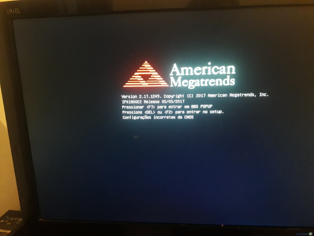

Felipe boa noite!! Tenho 200 placas placas deste modelo tem todas as tensões , porém é problema de série BGA , faça um seguinte teste faça reflow.
220°c quando a solda entrar em fusão ( até o Chip se soltar) .
Deixa esfriar teste novamente vai dá vídeo , infelizmente o processo só é pra validar . O problema retorna em poucos dias .
Quando eu tentar o reballing te informo se resolveu em definitivo.
Esse tipo de Chip é a mesma arquitetura do Dell 5452 , placa bomba Dell BGA estraga internamente.

Reballing realizado com sucesso .
Em 15/08/2022 às 17:07, samuelrios disse:
Peguei o bonde andando mas é um caso interessante,agora esperar ver se o reballing do colega @Kolarov Stanvai resolver definitivo
Infelizmente é problema interno no processador , não é solda.
Máquina parou de gerar vídeo .
