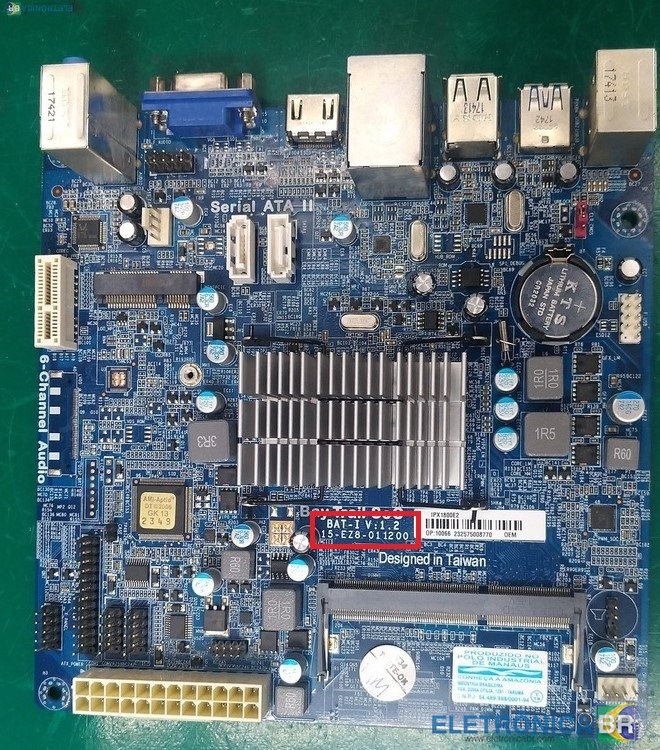

@Átomos ola... eu fiz regravação da bios com arquivo fornecido fornecido pelo pcware em seu site.
e  nao encontrei esquema eletrico desta placa e fiz comparação de tensões com uma  funcional totalmente funcional.
Tudo bateu igualzinho.
foto e da placa funciona e com som continuo igual.
elas hj utilizam placa pico e com fonte assimétrica o consumo se paralisa em 600ma um normal da pausa neste consumo ao da video para para + -  800ma .

@felipecunha88 , OK! Analise deve ser com a bateria do CMOS no lugar, e colocar uma pilha de boa qualidade. Deixe a memoria no slot também... Pela foto que você postou acima com as aferições, percebi duas bobinas que acredito ser do vcore com tensões muito abaixo do normal.  0,59 e 0,79mv

@felipecunha88 , ver pra mim as tensões das duas bobinas L7 e L6 da placa azul por favor!
A placa tem grafia identificando os componentes na placa azul, meça todas as boninas e descreva todas as tensões encontra nas bobinas com suas identificações, assim vai ficar melhor para entender tudo.

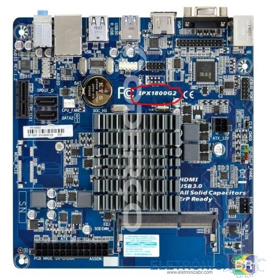

Em 12/04/2022 às 14:29, felipecunha88 disse:
placa pcware ipx1800e2
Quase todas as pesquisas que realizei no google com esse modelo informado no titulo do tópico deixam uma contradição sobre o modelo especifico dessa placa da imagem que você postou. O modelo informado no titulo tem a letra (E) no lugar da letra (G) no final do modelo informado na placa da imagem abaixo. O modelo do titulo seria da mesma serie dessa placa da imagem que postei? Fiquei aqui me perguntado se os arquivos de bios que você estava gravando não seria arquivos errados? Percebi que o modelo do titulo você pegou dessa etiqueto próximo do processador correto.? Eu adicionei ao titulo a numeração da placa da imagem que você postou.
Essa placa da imagem abaixo que você postou a foto seria da marca ECS como o modelo 15-EZ8-011200 e revisão 1.2. Achei esse arquivo enviado pelo nobre amigo @FLAVIOTECH
 . Só que tem uma pequena diferencia que no final do modelo do arquivo do Flavio é terminado em 202 e  não 200 como no modelo da placa da imagem. E o chip bios é alimentado pela tensão de 1,8v.
P_20220412_122643_vHDR_Auto_1.thumb.jpg.2acd0d6b6c94e104334ee4f5b6f71ddc.jpg.9edae27d45b5c1ff2ca530719248372e.jpg

@LEONTEC e tenhos as uas placas aqui são de geração diferente a G2 e mais atual e acha mais informação e bios e 1.8 nem consigo grava ela.. nao tenho adptador.
mas imagem que passei esta correta exixti as duas plm.. e bios ja utilizai de um leitura de placa funcional e tbm do site fabricante.
@fernandofas ja utilizai bios de uma leitura de placa funcional e tbm do site do fabricante e nao muda sintoma da plm.
