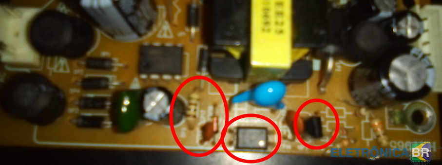

Estou com o Dvd Tectoy Dvt C100 - Liga, funciona 1 minuto depois começa a fazer barulho e trava, painel começa a piscar e depois desliga.
Conferindo , verifiquei que tem 4 resistores com valores alterados. (RP3, RP4, RP7 e RP6
Como não achei esquema, quero saber se somente pelo tamanho a loja fornecerá resistor com potência que preciso?

4 perguntas simples:
  1. Como chegou a esta análise?
  2. Quais os valores esperados e quais os valores medidos?
  3. Sabe ler resistores pelo código de cores?
  4. Você é técnico?
Os valores que dos resistores que você diz estar alterados estão marcados nos próprios componentes (pelo menos 3 deu pra ver mais ou menos, não estão carbonizados)!!! Neste caso vc não precisa de esquema, só trocar os que realmente estiverem com valores alterados (se estiverem).
Os tipos de resistores mais comuns nesta placa são CR25 (maiores => 1/4W ou 0,25W) e CR16 (menores => 1/8W ou 0,125W) onde você marcou.

Em 19/07/2022 às 22:11, nagkiller disse:
  4. Você é técnico?
Flw...
Opa. Obrigado, e desculpe pela demora para responder, mas estava errando senha aqui.
1° Cheguei a esta análise, mas equivocadamente, pois antes de levar placa na loja pra comprar os componentes, fui na minha anotação de medições e no app de eletrônica e percebi que provavelmente ao pressionar uma cor, achei que foi na cor que realmente precisava, mas selecionou outra, resumindo, medições estavam corretas, resistores estão normais.
2° Valores anotados estavam certos, mas na hora de colocar na calculadora de código de cores, coloquei alguma das faixas errada.
3° Fiz curso faz tempo, não lembro-me, por isso uso calculadora.
4° Somente em informática. Fiz técnico que envolveu eletrônica na Ete na época, faz um tempo.
Obrigado.
Seguinte, Ao ligar e com multímetro percebi que o Viper 22A ficava e uma voltagem baixa e após alguns segundos ou 1 minuto, começava a tela do dvd ficar ruim e voltagem baixar, removi ele e testei na escala de diodo com ponteira vermelha no source e preta no dreno, e depois inverti, está normal. Agora não sei!
