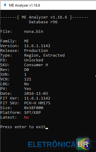

Olá amigos, estou com este notebook em minha bancada e inicialmente eu pressiono o botão power ele chega a uns 0,8A e cai pra 0 em menos de um segundo. Possuo 3.3V e 5V na placa. Fiz a regravação da BIOS e o sintoma mudou, a placa chega a 1A ~ 1,5A e não da vídeo, porém depois de muitas tentativas, vi que ela deu video pois teclado externo estava funcionando. Coloquei a tela dele, e depois de muitas tentativas de ligar e desligar, o notebook deu video, e pediu pra inserir service tag, eu inseri, reiniciou, e deu tudo certo. Porém agora ele ta ligando, dando uns 1A ~ 1,5A e não ta dando vídeo, li sobre que provavelmente tenho que fazer um procedimento de clear ME da BIOS, porém não tenho esse conhecimento ainda sobre esse procedimento.

Coloquei essa bios clearME que baixei aqui no forum, e mesmo sintoma, liga, não da video, a um consumo 1.4, depois cai pra 1A, e depois desliga. Tudo em uns 30 segundos.

@Wallace Servato Bertolaccini muitos dell eles desligam até 3 vezes para depois ligar e dar video normalmente amigo, mas faz o seguinte coloque a service tag aqui que eu baixo a original do note descompacto com o lbe++ e dai tu regrava ela e ve como se comporta pois dai como nunca foi usada a bios não vai precisar fazer o ME clean da bios

Eu coloquei esse arquivo de BIOS e ele demorou pra dar vídeo mas deu vídeo a maioria das vezes, mesmo reiniciando o aparelho, porém depois de reiniciar algumas vezes, ele voltou a ligar, dar 1.5A +/- não dar vídeo e desligar.

@Wallace Servato Bertolaccini bom dia, faça um limpeza na regiao dessa bios que vai subir video sem demora, essa fio retirada de uma placa que nunca havia sido mexido na bios

@cristieu usei essa bios e teve esse sintoma:

qual o procedimento você recomenda pra fazer a limpeza na região me da bios? @cristi

@cristi legal amigo dai na sua tem que limpar mesmo pois por mais que não tenha sido mexida do note ele vem com as informacoes daquele note por isso da essa demora
