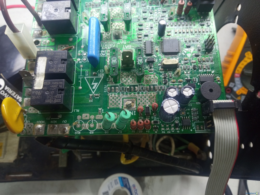

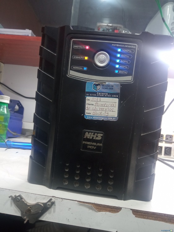

NHS - Premium PDV, placa: PDVPR-AC 1- - 461241 - 12-2009. Não liga
Esse nobreak não está ligando, já fiz a troca do MCU principal e mesmo assim ele não reage, tem tensão de entrada e também da bateria, mas ele não dá nenhum tipo de resposta, (LEDS, BEEPS ou algo assim). O modelo da placa é o do título, e estou precisando do esquema desse nobreak, se alguém puder me enviar serei muito grato e vai me ajudar bastante.

Q17 costuma a dar defeito , estando Q16 e Q17 bons, voce poderá forçar o ligamento colocando um resistor de 2k7 da base de Q17 para o terra.   Com o circuito alimentado  poderás analisar melhor
  • Autor
@joao lima RV eu encontrei um curto nessa região e não é o Diodo D4 ao lado dos dois resistores, fora da placa ele está normal. Mas não vejo quais outros componentes poderiam estar dando essa continuidade.IMG_20231017_101711.thumb.jpg.75717d7a50856c18820f86abdd6b8da0.jpg
D4 é um snumbber
Coloque uma resistor de 4k7 da base de Q17 para o terra e meça as alimentações

@joao lima RV Ao fazer a ligação todos os leds acenderam no modo bateria, Inclusive o led de proteção, porém irei efetuar as medições.

E as tensões da fonte ?
Verifique se não há trilha rompida e o flat do painel.
O sistema de lig/desl da NHS é critico, tente ligar dando um curto na chave

@joao lima RV  INV1 - 12.4V; INV2 12.4V; +Bat - 12.4V;
Porém nos pinos do Botão não tem tensão. Por isso ele não starta.

@Maru seria um vídeo de como o problema se encontra agora sabe?
legal, posta ai para vermos como ele esta se portando .

Inicialmente havia sido substituido o MCU por outro do mesmo, de outro nobreak do mesmo modelo, porém a rev da placa é diferente, fiquei na dúvida se isso interfere em algo e por isso ele anda meio bugado, ou slá, estou pensando em colocar o que originalmente era dele e realizar os mesmos testes para ver se o outro MCU realmente não está bom. OBS: o MCU originalmente dele não tinha sido nem testado pois a placa não ligava nem apresentava nenhum sinal. (devido à trilha rompida provavelmente e outro componente defeituoso ainda não encontrado).
Editado: por Sôni Anderson
Solde um fio de cada lado da chave e tente ligar e desligar curtando o fio
