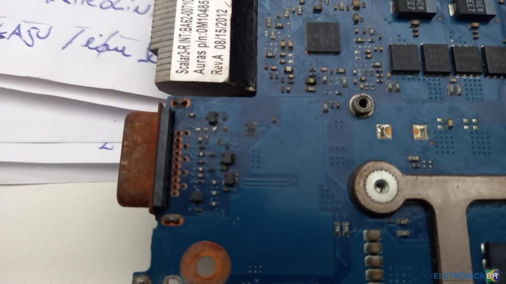

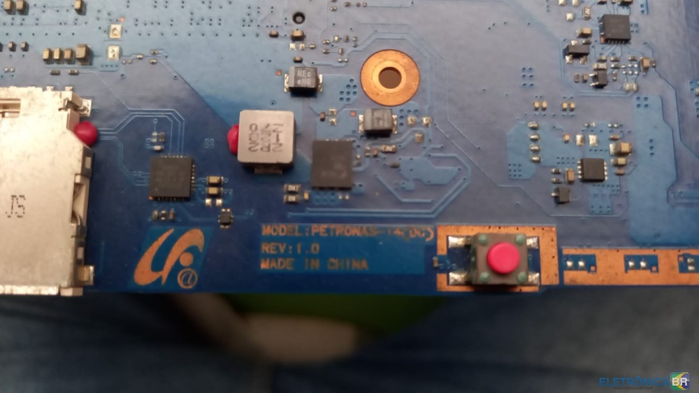

Estou com um notbook np300v4a onde a tela ta branca sem aparecer imagem provavelmente queimada defeito ja relatado pelo cliente, porem ele estava usando a saida vga, segundo ele deixou ligado muito tempo virando a noite quando tentou verificar o notbook não deu mais video. Fiz as verificações para realmente saber se batia as informações que o cliente passou e bateu, achei ferrugem e muita oxidação, fiz a limpeza col o alcool isopropilico, na minha verivicação notei perto do conector vga possivel falta de componentes, mas por pouca experiencia preciso de ajuda e do esquema eletrico.
Estou precisando do esquema eletrico da placa e se alguem tiver alguma dica agradeço

a referencia que você falou seria ba62-00605a?

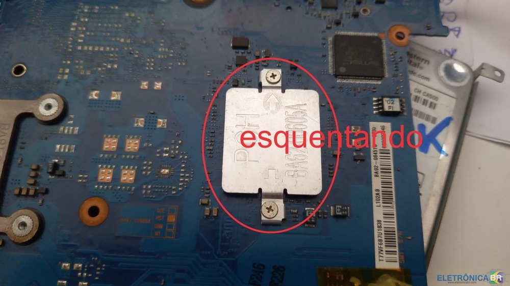

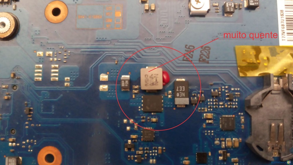

Notei aquecimento alto nessas duas peças
Expandir
  Em 26/01/2024 às 15:13, Linkcellaju disse:
Expandir

fiz a medição do conector da tela imagem em anexo, verifiquei dois setores que estão com alto aquecimento o PCH e uma bobina que ainda não consegui identificar de qual setor ela é pois estou sem o esquema elétrico da placa nessa bobina ta chegando 1v de um lado e do outro 1,1v, outra observação é que o cooler apos 1 minuto para de girar porem a placa continua ligada
preciso do squema eletrico dela pra ver as tensões

  Em 02/02/2024 às 20:43, Linkcellaju disse:
Nas minhas verificações achei o seguinte: no setor CTR LOGIC dei por falta do mosfet Q24, alguem pode me ajudar se a falta dele interfere nesse problema de video tanto da tela quanto do VGA e HDMI?
Expandir
Colega, o componente marcado nas fotos não é o mosfet Q24 e sim o ci U12. A falta dele implica no não funcionamento apenas do VGA.
O HDMI não depende do U12 e sim do U20 (que analogamente faz o mesmo casamento de sinais).
Só uma dúvida, essa placa é de cliente? Motivo da pergunta: quando uma placa de cliente chega pra mim com esse nível de oxidações nos conectores eu já a analiso com muita cautela pois mesmo que o reparo seja possível e bem sucedido, com pouco tempo pode voltar a apresentar problemas, por conta da intensidade de oxidações que podem atingir as trilhas, os pads, os terminais dos componentes e as soldas. E, você deve saber, que o cliente pode culpar o seu serviço como causa de um novo problema, mesmo que não seja.
Mas se, por outro lado, essa placa for sua e você estiver estudando, apoio que continue.
