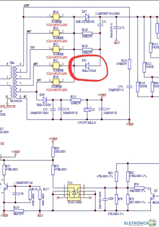

Olá!
Voltou esse no-break com as baterias esgotadas em menos de 1 ano de troca.
Defeito: quando ligado não carrega as baterias. Somente quando está desligado e o cabo na rede. Mesmo assim, um chiado agudo vindo do TR4.
Já revisei todos os capacitores que costumam esgotar nesse modelo. Bem como resistores superaquecidos e o próprio TR4.
Funciona normalmente na rede e no modo inversor, mas como sempre está ligado lá no cliente... as baterias nunca carregam.
Agradeço qualquer ajuda
