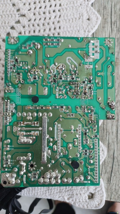

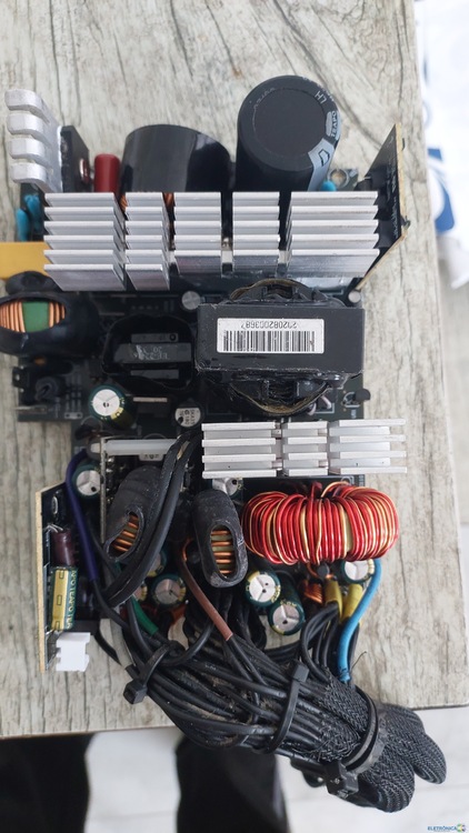

Fonte evga 700 não liga em 110v, mas se coloca no 220v ela aciona
Fonte evga 700w plus liga em 220v,  mas não aciona o pfc,  a tensão no capacitor principal do primário fica em 300v, a fonte funciona mas se colocar carga ela desliga.
  • Autor
A fonte em 220v ela tem as tensão na saída, mas não aciona o pfc, ela continua com 300v no capacitor primário,  não aumenta pra 380v, aí se colocar carga ela desliga,  já troquei ci cm6800tx,  tny289pg,  wt7527.
  • Autor
Do lado do trafo na parte de cima tem o tny289pg,  na plaquinha do primário tem o ci cm6800tx e um smd sen012dg,  na plaquinha do secundária tem o wt7527.
Só ainda não troquei o sen012dg.
  • Autor
Em 22/08/2024 às 14:15, adrianopluz disse:
@gilberto dom Poste fotos de ambos os lados da placa, e verifique qual os CIs utilizados nela assim fica mais fácil analisar o problema.
Usa um ci wt7527 na plaquinha do secundário, tem dois na plaquinha do primário cm6800tx e sen012dg,  e um no lado do trafo tny289pg. Não gera pfc.

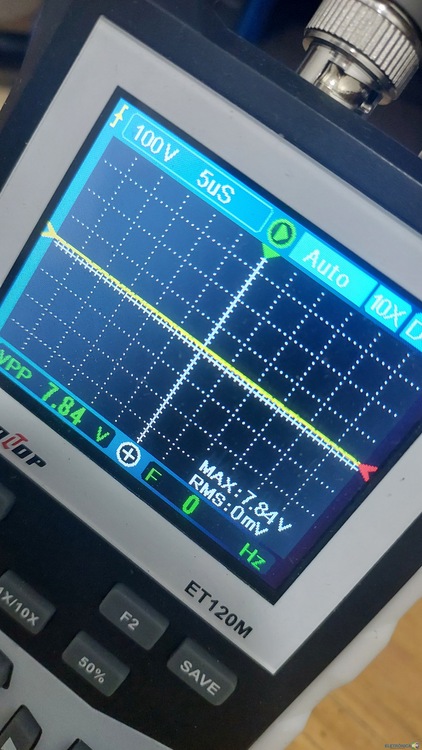

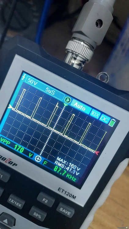

Demorei um pouco pra fazer esse teste, tinha retirado o 18n50 pra colocar em outra fonte, aí estava esperando vir outro da China, fiz o jumoer, mas não alterou nada,  continuou sem pfc.
@gilberto dom O ideal era ter osciloscópio para verificar se ele chega a gerar o PWM para o PFC.
Verifique os resistores ligados ao pino 2, 4 e 15 do CM6800TX, ideal é retirar do circuito e medir fora, e limpar a placa.
@gilberto dom Você deve fazer essa medição da seguinte forma, deixe o osciloscópio conectado ao pino 12 e configure o trigger para single ou normal, ligue e desligue a fonte algumas vezes através do sinal PSON, para verificar se o sinal PWM é gerado de forma momentânea no pino 12 do CM6800.
Chegou a verificar os resistores?
