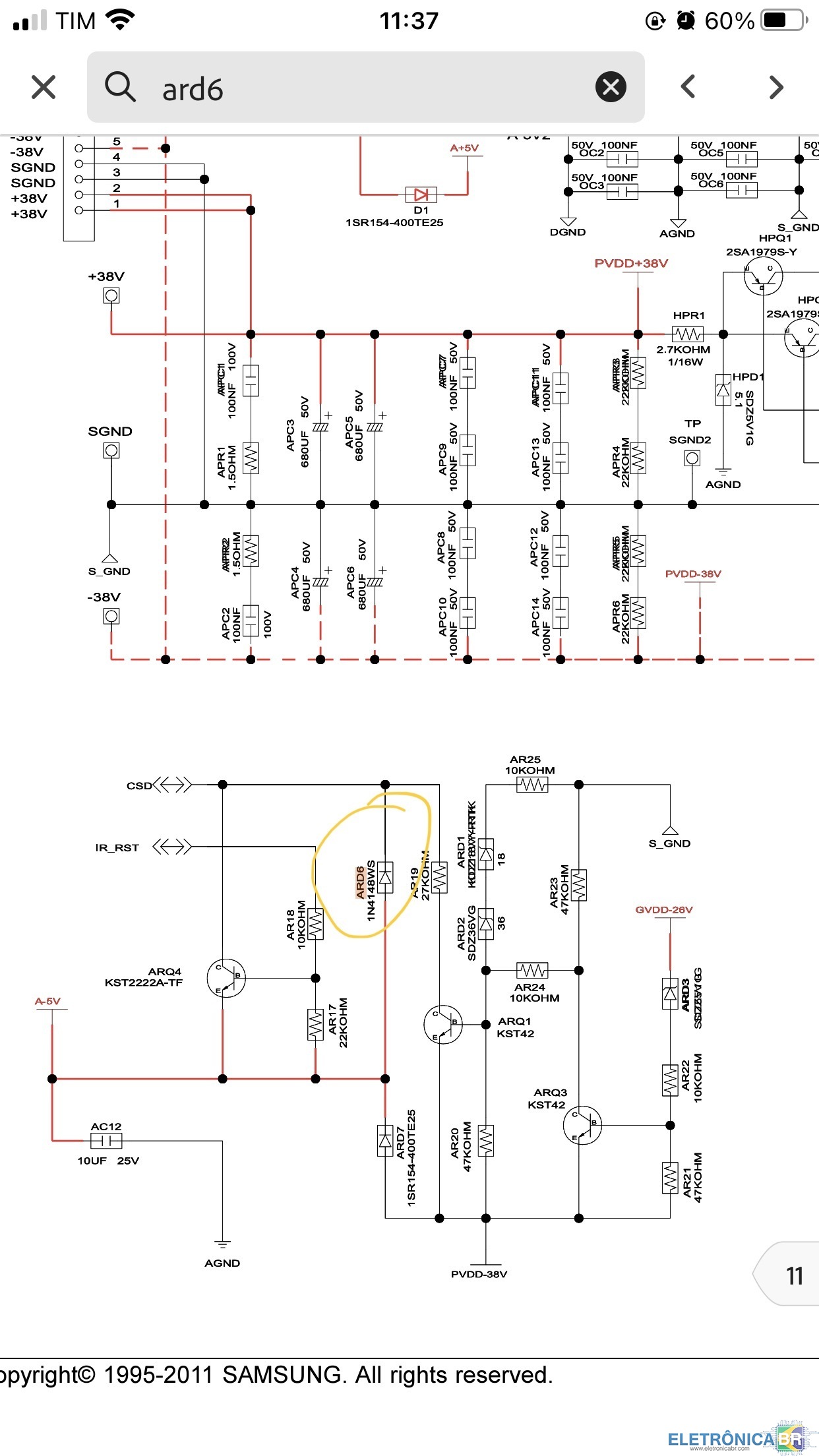

em análise Som-Samsung-mx-d730-sem som,as vezes o som chega
Sinceramente não estou vendo motivos pra o pwm está sendo cortado..
@ohm @AMDRÔMEDA @Edmilson Goncalves Preza nesse irs2052 além de áudio analógico e tensões ele precisa chegar algum sinal digital que eu possa verificar no osciloscópio se está chegando?

  Em 27/03/2025 às 16:13, Testemusicasboas Teste disse:
@AMDRÔMEDA fora da placa eles estão normais…
mas na placa o ard6 fica medindo dos dois lados,é como se tem fuga nesse pino csd…
Expandir
Você quer dizer que medindo continuidade sobre ele o ARD6 bipa dos dois lados? é isso?

@AMDRÔMEDA não bipa,porém ele dá uma medida 0,225 em escala de diodo de um lado,e do outro 0,350
  Em 27/03/2025 às 16:39, Testemusicasboas Teste disse:
Expandir
Eu vi esse mesmo diodo ard6 na outra placa da mesma, e ele mede normal…
Link para o comentário
Compartilhar em outros sites
Expandir
Pode ser o ARQ4. Veja que esse ARQ4 está com C/E ligados um em cada lado desse diodo.
Expandir
@Testemusicasboas Teste . Não carregue a dúvida sobre estes diodos, troque-os logo, pois são tão comuns e baratos.

@Edmilson Goncalves Preza fora da placa eles estão normal….
a questão é,sem os diodos o ci armou os pwm dos dois canais normal,poderia deixar sem o diodo pra testar o áudios nos falantes dois dois canais?

@AMDRÔMEDA @Edmilson Goncalves Preza os mesmo estouro no alto falante na hora que liga que tava acontecendo na placa d750,está acontecendo na placa d730,deve ser esse irs2053 com esse problema né?
mas só da um estouro na hora que liga e funciona normal o áudio….
pode tá armando a proteção csd por esse estouro no áudio quando os diodos estão na placa?

@Edmilson Goncalves Preza sim,sem os diodos tem áudio normal nos falantes dos dois canais,porém está com o mesmo estouro no falante na hora que liga igual tava na outra placa,então pode ser o irs2053 com esse defeito…
vou vê se acho mais um aqui,ou terei que comprar
