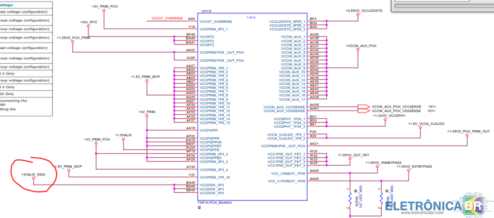

Estou com esse Acer na bancada, ao plugar na fonte sem a bateria ele oscila entre 0.0 e 0.1v. Verificando as tensões e as resitências, notei uma resitência muito baixa na PL301. Fiz a abertura do PJ302, e no lado ligado à bobina a resistência (+3VALWP) fica em 1.98. porém medindo no pad 2 (+3VALW) a resistencia fica em 0.034. Injetei 3.3v nesse ponto e o consumo fica em 0.077, o que não aparenta ser curto.
Procurei nos componentes que recebem a tensão dalí, e apresentam a mesma resistência baixa, mas nenhum sinal de dano ou curto. Abri o PJ2501 e o PJ1001, e a resistência continua baixa no PJ302.
Alguma dica de onde eu possa analisar a causa desse problema, por favor?

@rickalmeida abre o jump mencionado acima e injeta tensão baixa de 1v com uma corrente limitada de 1.50A, va subindo gradativamente até que chegue na corrente ou que chegue na tensão de 3.3v e verifique se algum componente esta aquecendo.
Sugiro que remova o dissipador, mas antes veja qual dos lados que está apresentando baixa resistencia!

Boa tarde, @fabiano.julio. Obrigado pela ajuda.
Eu já abri os jumpers, e injetei tensçao até chegar nos 3.3v. Com 3.3v ele consome 0.074a, e não notei aquecimento na placa.

@fabiano.julio medindo nos pads de PJ302 é melhor, desta forma voce elimina qualquer problema no ci do circuito standby

Eu medi nos pads do PJ302 com ele já aberto. No lado ligado à bobina (e ao PU301) a resistencia está normal; No lado que distribui a tensão +3valw a resistência está muito baixa, em 0.034.

Não tem ele. Medi nos dois pontos onde ele ficaria e a resistência está baixa assim como no PJ302.

@rickalmeida não estou querendo te desanimar, mas infelizmente essa é a nova realidade dos tecnicos
PCH parace que esta com defeito nesse bloco
Expandir
Eu estava pensando nisso. Vi diversos casos dessa placa com defeito na PCH.
Tive outra que me ajudaram no tópico, e a falha apontou para a PCH também. Vou passar para o cliente, ainda não trabalho fazendo essa troca.
