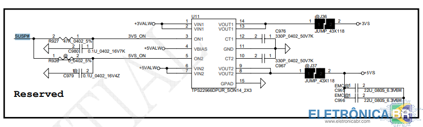

amigos, estou com este aparelho da acer modelo e1-572-6_br800 placa la-9532p ele liga ok as fontes de 3v3 e 5v0 e ao acionar o botao power ele acende o led azul mas nao apresenta consumo "operacional" na fonte simetrica e nao funciona, pude constatar que o sinal susp# que deveria fazer ligar diversas fontes secundarias nao esta presente e ele e gerado no SIO que ja foi trocado sem resultados, alguem poderia me auxiliar neste raciocinio para descobrir o defeito, desde ja agradeço.

amigos, acabei de trocar outro SIO deste aparelho e tambem nao funcionou, o meu unico problema e que nao tenho como gravar estes chips, nao tenho gravador de SIO e meu gravador e um rt809h que eu acho que no e compativel,
sera este o meu problema que nao funciona?

amigos, tentei gravar o chip SIO segundo explica neste post aqui
com o meu rt809h e o resultado foi exatamente o mesmo, nao consegui melhorar o resultado, tambem nao sei se gravou ou nao por que nao obtive resultados diferentes apos a gravaçao.
