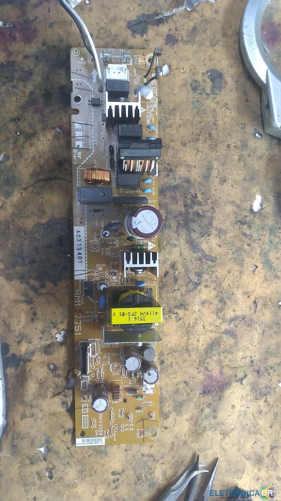

Olá amigos.
Estou com essa impressora que entrou para reparo sem ligar. De acordo com o cliente, ela foi ligada em 220v e queimou.
Analisando a fonte, encontrei o fusível de 5A "FU102" aberto e o mosfet "Q131" em curto,
Realizei a troca de ambos, agora e impressora liga, porém quando vai começar a inicializar se desliga. Se ligar ela com uma das tampas abertas, ela fica ligada, porém, quando fecho as tampas ela se desliga.
Se alguém tiver uma luz, agradeço..
Editado: por Matheus O. Castro
Bom dia!
Inspeciona os capacitores eletrolíticos da placa, recomendo trocar, independente das medições e do aspecto físico, a impressora fica ligada com a tampa aberta porque interrompe a alimentação do fusor, quando fecha, ela gira o mecanismo e alimenta o fusor, com o capacitor apresentando fuga ou baixa capacitância a placa desarma quando exigida.
Bom dia, realizei a troca apenas do capacitor "C109" do primário, acabei esquecendo de informar na postagem inicial, coloquei outros dois, por via das dúvidas, porém o problema persiste.
Tentei ligar com o fusor desligado também e o problema persistem.
@Matheus O. Castro É meu amigo, se já substituiu todos os eletrolíticos terá que ir por eliminação, removendo os componentes que mais costumam apresentar problema quando expostos a altas tensões, os transistores, varistores, termistores e trafos, se nada disso estiver apresentando o valor de referência alterado eu partiria para uma placa nova, pois sem o material técnico é mais complicado, enquanto faz os demais testes vamos aguardar se nenhum colega com mais experiência não aparece com uma solução melhor.
