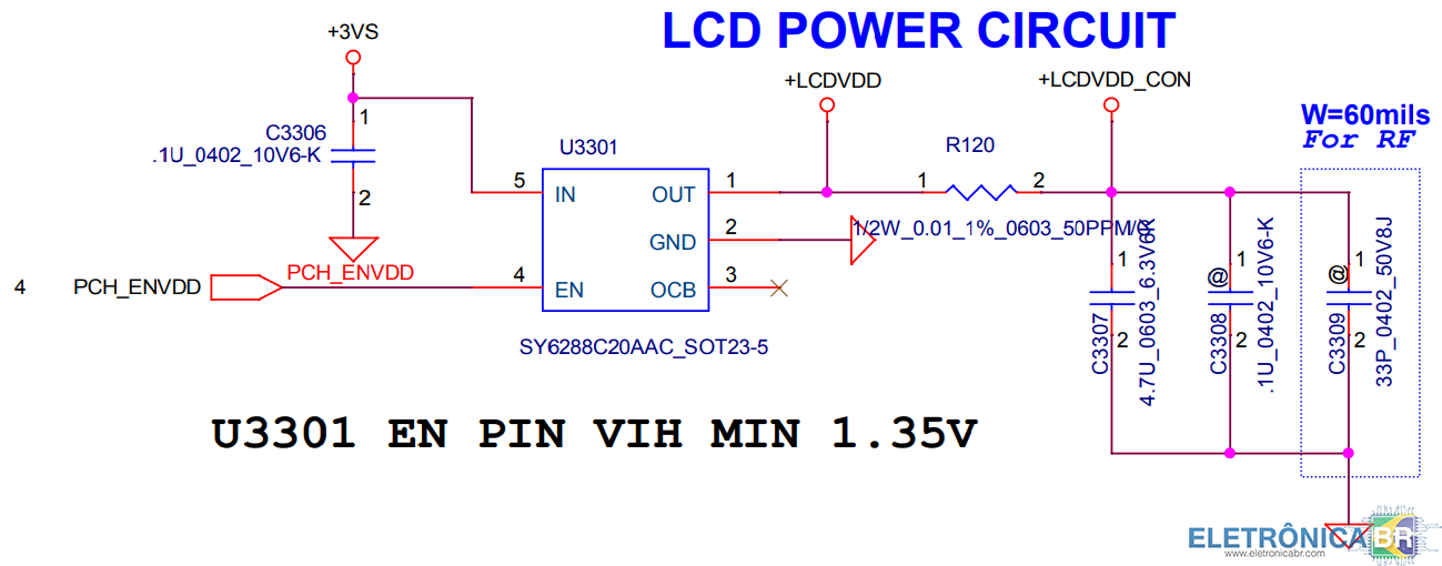

vou te mandar o esquema desse circuito

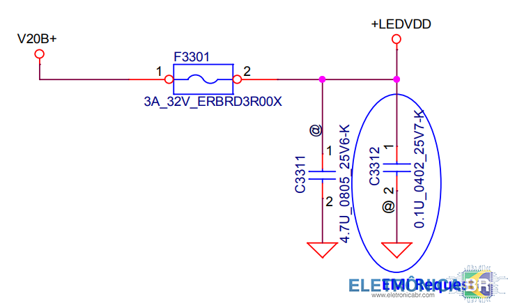

alimentação de 20V

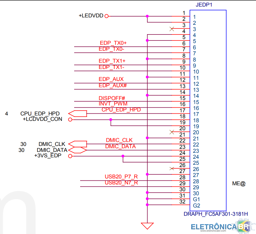

veja que os 20V passam pelo F3301 e essa tensão +LEDVDD vai direto para os terminais 1 e 2. Se vc mede 20V dos dois lados de F3301 e não encontra em 1 e 2, então pode ser uma trilha rompida entre F3301 e o conector da tela.
Citar
testei o físico F301 tá ok
esse teste que vc fez foi continuidade? Sei que é um fusível, mas quantos Ohm encontrou nele?
Se ainda estiver sem esquema, use as imagens que mandei e veja se tem todas as tensões
