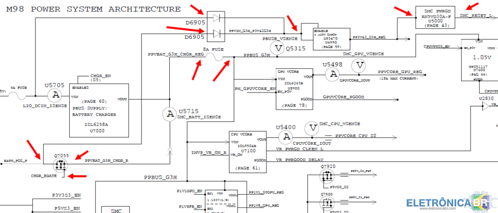

Estou com macbook que não liga  ,não tenho muita afinidade com mac
 3V E 5V estão ok
Green Light OK
1.08V ok
C7771 Trocado
Fique sem saber qual a proxima etapa ,nunca entendi muito bem sequencia do mac ,

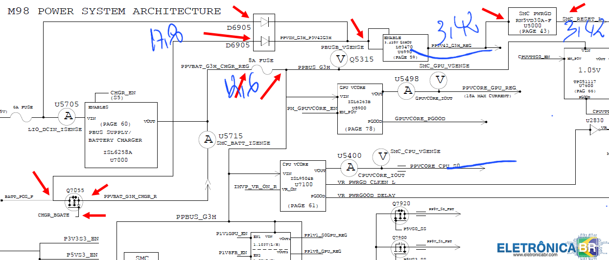

Em que ponto vc mediu 3v, 5v e 1.08v?
Post as tensões nas bobinas, esse esquema não sequência de start, sabendo em quais bobinas tem tensão poderemos seguir os sinais de habilitação.
Pode ser problema no MCP pois tá chegando PM_PWRBTN_L e PM_RSMRST_L nele é não tá saindo PM_SLP_S4_L,
vamos investigar mais antes de condenar o MCP.
