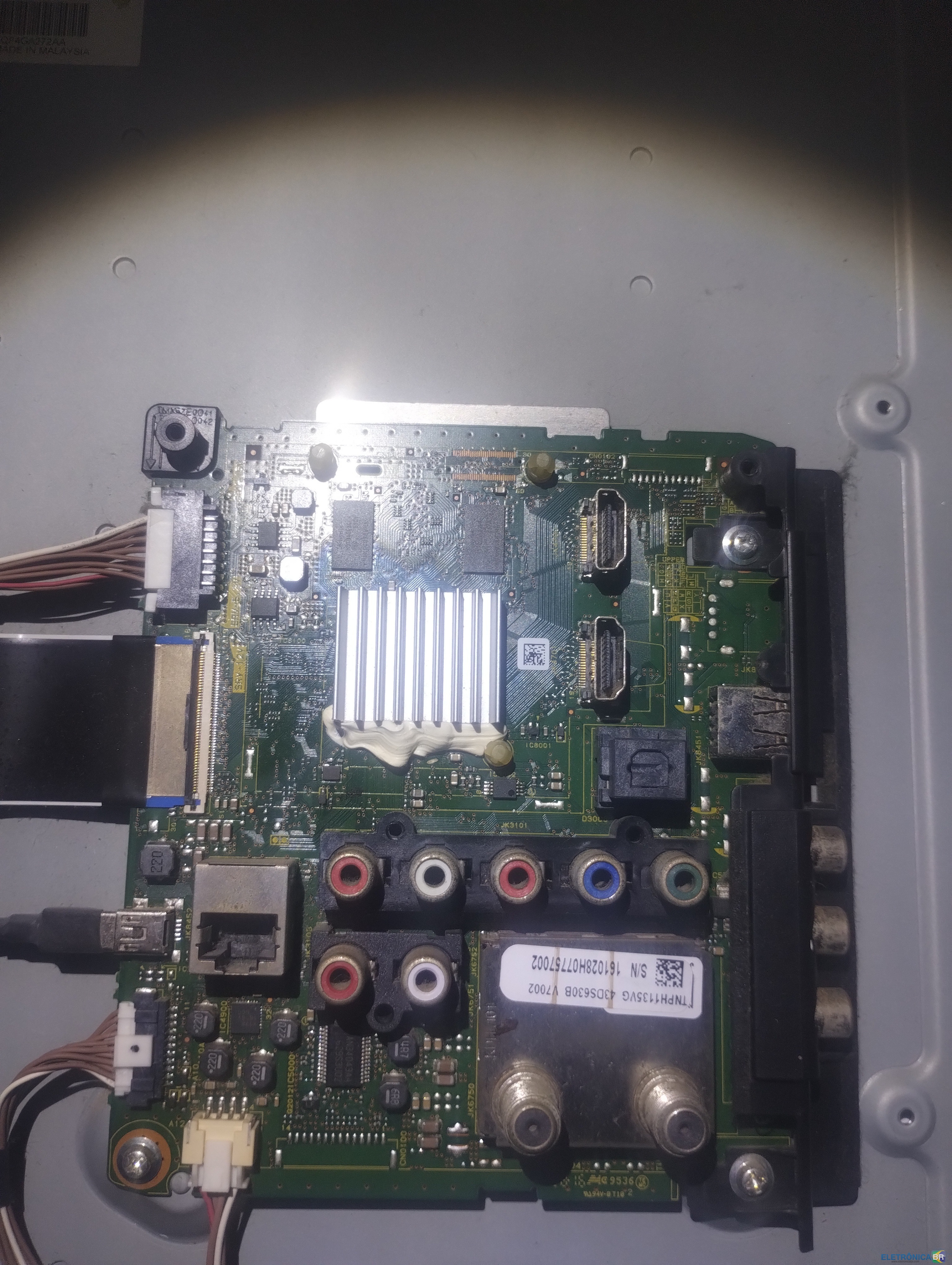

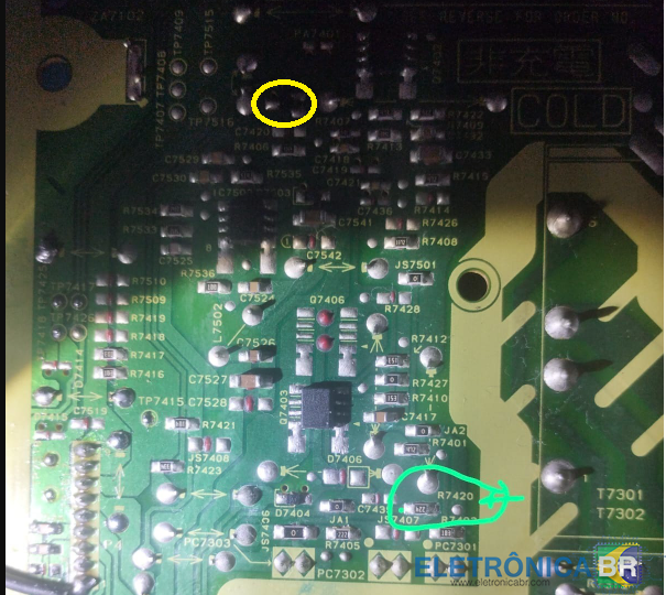

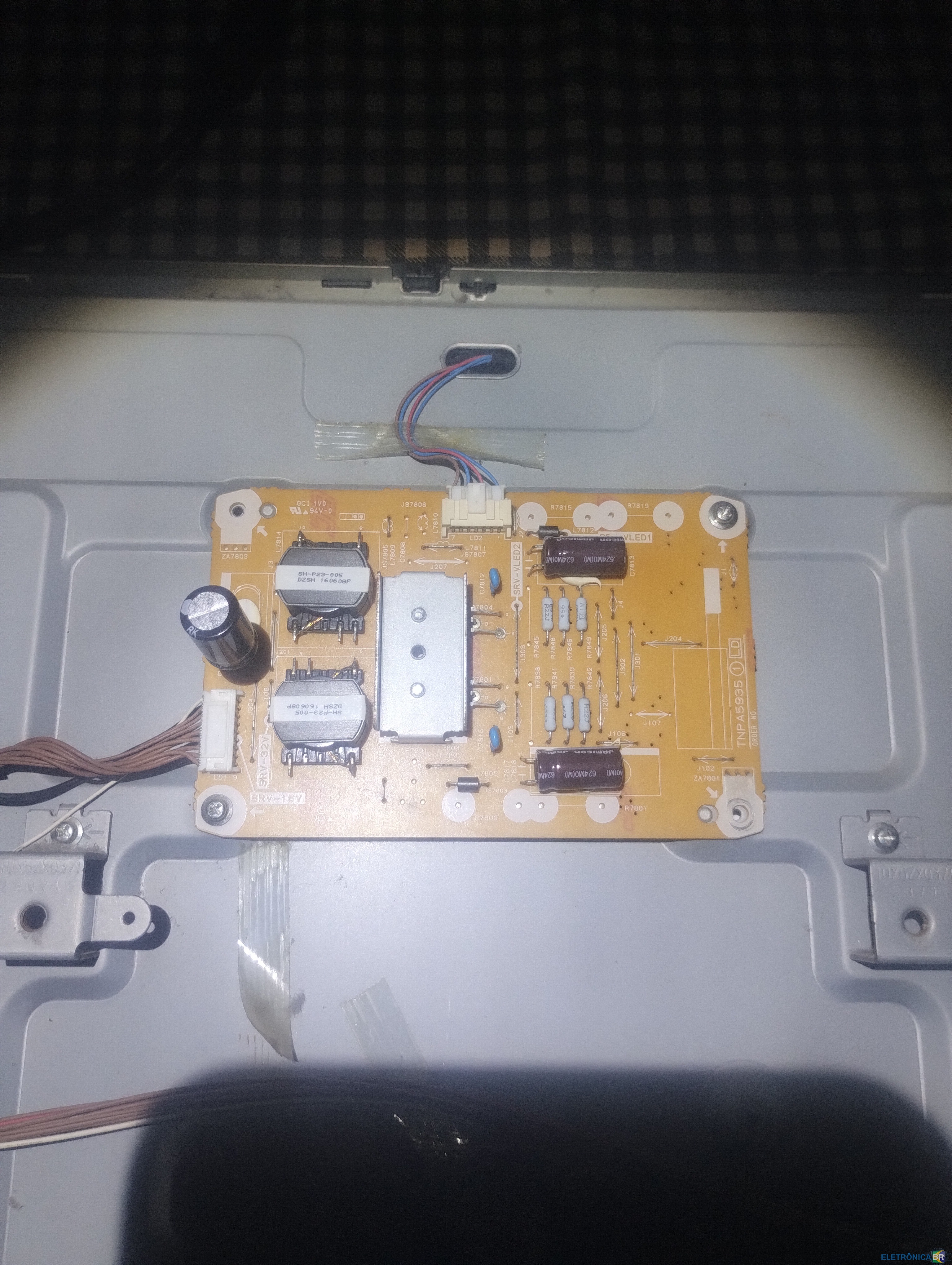

Estou com uma tv panasonic que não ligava, entrava em proteção piscando o led vermelho do sistema de proteção por volta de 1x de forma constante.
Consegui resolver esse primeiro defeito   depois de localizar uma fuga em um capacitor na placa de RF. Depois de sanar esse primeiro defeito, a tv ligou , tem todas as tensões corretas, no entanto, só acende o backlight se eu colocar o dedo no conector da fonte que vai para a placa drive ou no conector que sai da fonte e vai para a placa mãe, um sintoma de defeito bastante estranho! É como se o meu corpo inserisse algum tipo de valor ôhmico e fecha-se o circuito acionando o barramento de leds! Sendo assim, eu preciso saber como armar manualmente a fonte para poder eliminar a possibilidade de ser mainboard, mas nessa placa não há nenhuma especificação de como fazer isso, também não encontrei nenhuma informação online, tampouco manual de serviço . Gostaria de saber se alguém poderia me direcionar nesse sentido. Agradeço demais pela atenção.
Deixarei fotos da placas

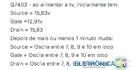

@AMDRÔMEDA Vamos lá... Estava analisando o esquema e datasheets dos componetes, placa, etc.
PC7302, que é um opto, ao alimentar a tv, inicialmente tem:
pino 1 = 1,76v
pino 2 = 0,674v
Depois de mais ou menos 1 minuto muda:
pino 1 = 5v
pino 2 = 4,47v
Q7401  - ao alimentar a tv, inicialmente tem:
base = 0,728v
coletor = 0v
depois de mais ou menos 1 minuto muda:
base = zera totalmente
coletor = aparece 23V
Q7403 - ao alimentar a tv, inicialmente tem:
Source = 15,83v
Gate =12,91v
Drain = 15,83
Source = Oscila entre 7, 8, 9 e 10 em loop
Gate = Oscila entre 7, 8, 9 e 10 em loop
Drain = Oscila entre 7, 8, 9 e 10 em loop
Obs: tudo isso, obviamente, em standbye.
Mesmo com tudo isso envolvido, tv está ligando normalmente seja no começo ao alimentá-la ou depois de transcorrido um tempo em standbye.

verifique todos os componentes ao redor deste transistor para se certificar de que nada esta alterado ou mesmo aberto, se tudo estiver normal troque o transistor que poderá esta com fuga ok
