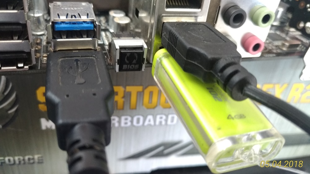

@curtolo Este arquivo não funcionou mesmo mas consegui gravar por aquele botão "BIOS" que fica ao lado das portas USB, no painel frontal. Basta colocar o arquivo do site da Asus renomeado para "st990r20.CAP" em um pendrive formatado em FAT32, segurar este botão por 3 segundos para iniciar o processo de gravação e aguardar até que o led azul se apague. Mas de qq forma, para facilitar, copiei o arquivo da BIOS funcionando e deixarei disponível como Sabertooth 990FX R2.0 ?
