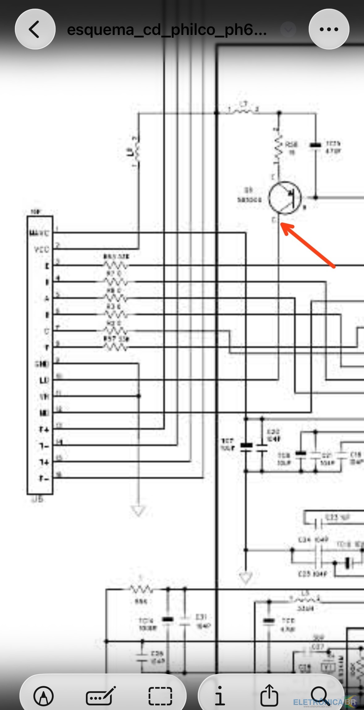

  3. Olá companheiros!!! O rádio gira o cd devagar e para. Troquei cabo flat, e leitor optico, testei o motor central e o que movimenta a lente estão ok . Por gentileza se alguem tiver dica envie por favor.
  4. Confira tensão no coletor desse transistor pnp, ele tá a fonte de corrente constante do laser. Mas é so no intente de iniciar a leitura ou lendo cd. Obs- o esquema que achei tem baixa resolução
  5. Olá, seu tópico foi movido para a área correta » Áudio Como criar seu tópico na área correta? Clique Aqui Ele acende o laser ?
  6. Sim, ela está liberando os 12v normalmente. Inclusive, já a testei na fonte de bancada e permanece na mesma situação.
