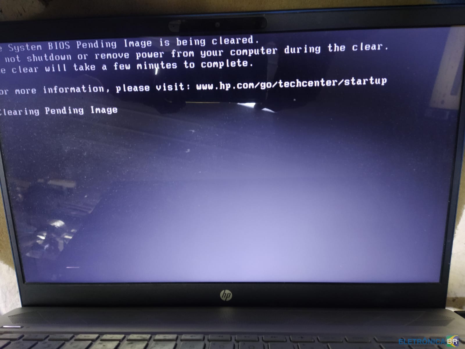

  4. Sim mas com a Bios original não sobe video em nenhuma situação... ja com essa chega dar essa tela na primeira ligada. Estive conversando com o cliente agora. A maquina pode ter caído limalhas cavaco de CNC. segundo ele teriam aberto a maquina e limpado... pode ser muitas que se for isso tenha afetado alguma outra coisa... Para gravar a EC eu não tenho muita experiência. gravei ja de uns lenovo via o conector do teclado com o RT809 mas nem sempre deu certo mas me baseava pela pinagem do conector com o esquema.... Vou dar uma estudada. obrigado pela ajuda...

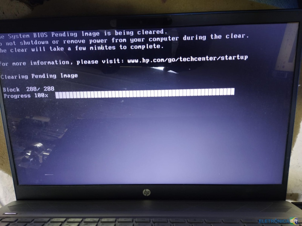

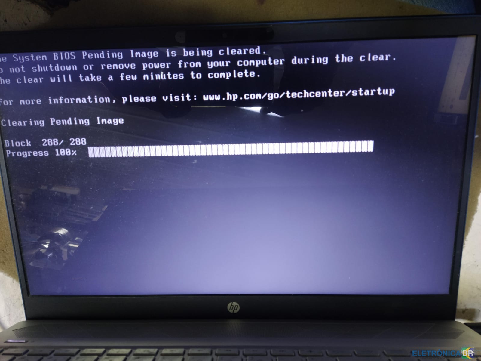

  5. @Ponto da Manutenção Fiz a gravação com os2 aquivos de 8mb primeiro o f47 depois o f50 a maquina apresenta uma tela rapida de poucos segundos de um clear e entra em loop assim como na bios original. reinicia tipo da trama na tela e não apresenta video. será que tem que regravar a EC ou pode ser outro tipo de problema?

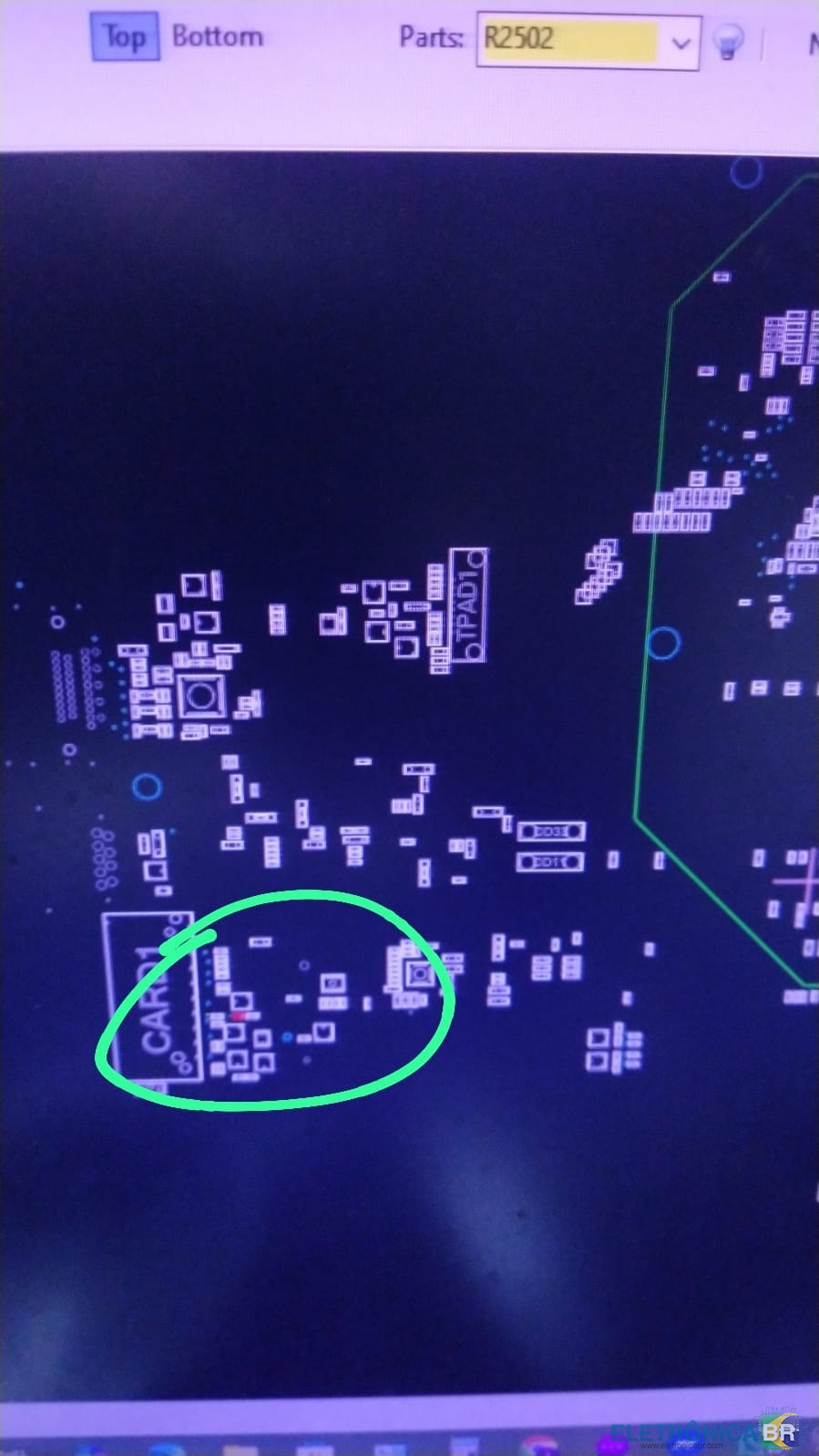

  10. Use boardview e siga a linha na placa ate o Sio veja se os componentes estão ok nesta linha

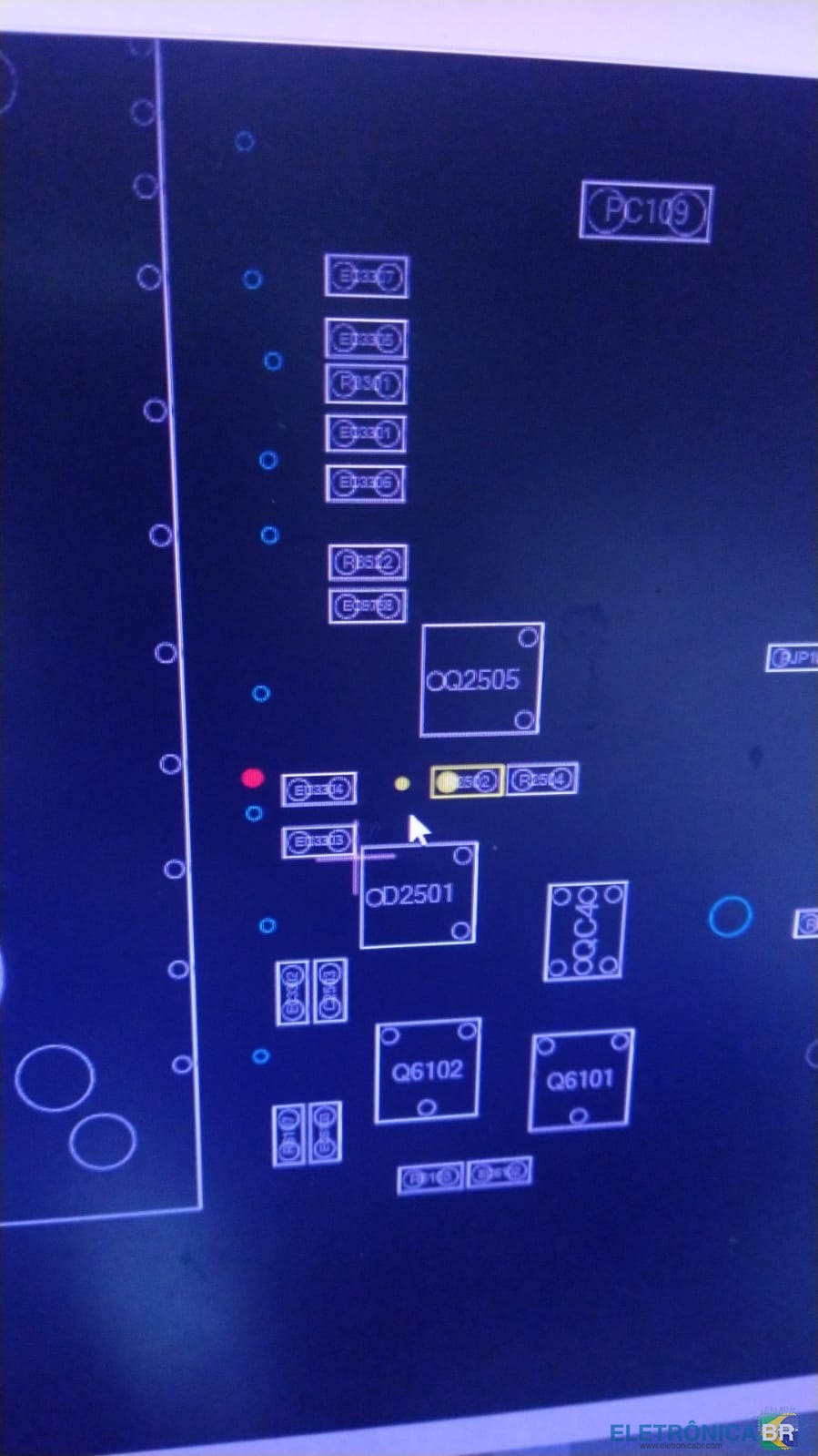

  14. use este material de apoio Do outro lado da placa tem um ponto que pode ser conectado no resistor R2502 use o boardview
