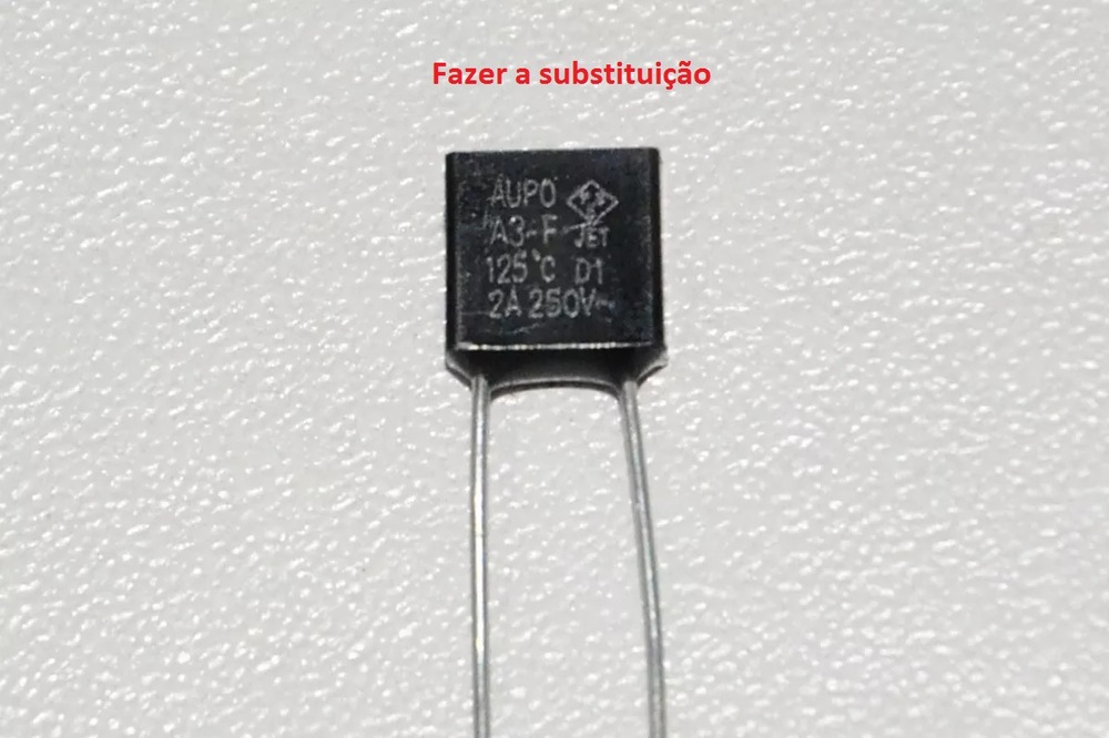

    devolvido kinect xbox one sem sinal
    Boa Tarde! Aqui já resolvi esse problema umas 4 vezes! (ainda bem, rs) Esse Thermal Fuse geralmente queima por causa dos canhões leds IR que esquentam muito para auxiliar o kinect no escuro!
  7. digodri
    Boa Noite a todos! Segue as fotos que geralmente é o problema! Fazer a substituição com Fusivel Termico 3a 250v 135c (foto ilustrativa). Boa sorte!
