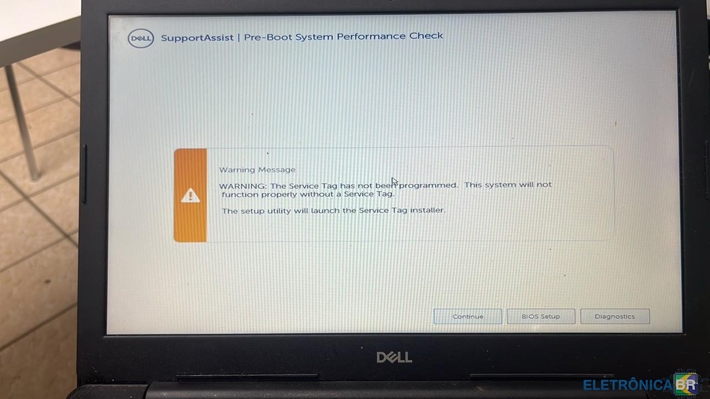

Pode ser feito na própria bios, ou vou ter que colocar no programa de edição? -

Amados! Boa noite! Poderiam tirar uma dúvida, quando ligo este notebook do post, ele aparece o erro da cervice tag na tela, no programa hexadecimal -

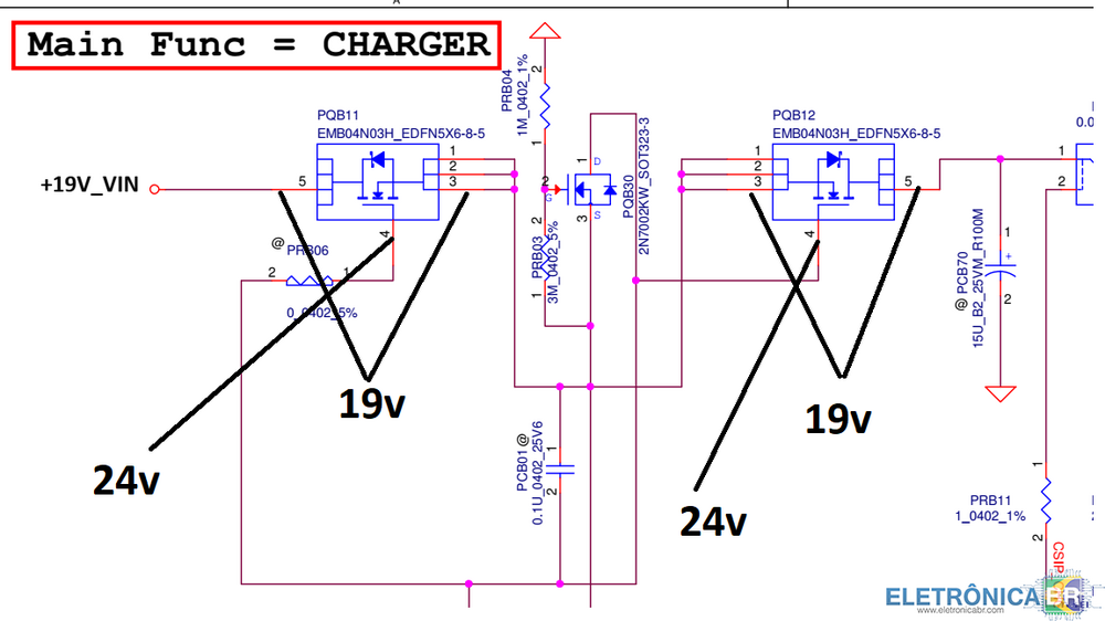

Amigos! Máquina estável, fiz a troca do PQB12 assim carregador reconhecendo normal e rápido, faz algum tempo não vejo reunido tão bons profissionais num post que fiz, não desmerecendo grandes profissionais do Eletrônica, agradeço aos colegas de profissão que ficaram comigo até o final e disponibilizaram seu tempo para isso, Bruno, Jone, ohm, Ponto ( obrigado pela bios amado e pela lista de mosfets ) Foi uma aula! O mérito e de vcs, obrigado mesmo meus queridos pela ajuda, pode fechar o post. -

19V ohm graças a Deus e a vcs -
Dell 15 - P75F - MB EDI54 LA-G712P - Não carrega a bateria
anderhodel respondeu o tópico de anderhodel em Casos resolvidos - Notebooks
Na linha de entrada troquei apenas o PQB11 finalmente parece que voltou a funcionar, ele estava intermitente, o cooler não roda rápido e o conector responde na hora, seguindo os valores agora para fins de análise PQB13 PQB11 PQB12 BATERIA / DC DC DC D=12,5 D=19V D=19 D=19V G=17,3 G=10,3V G=24 G=24V S=12,5 S=12,5V S=19 S=19V DC- 5 e 6 = 19v Bateria carregando até agora, parece estar tudo bem, eu acho que por via das dúvidas vou trocar o PQB12 vcs acham necessário? -

O carregador não se apresentou, com isso o valor 19v não esta presente no terminal 5 e 6 no lugar uma tensão pulsante de 0 a 6v não há tensão no PQB11 e no PQB12 11V no dreno e source pulsante quando não carrega, se tiver eu vou trocar estes dois. Eu troquei o PQB13 por aon6554 -
