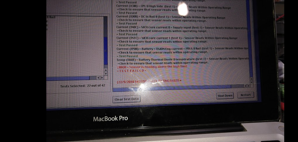

Apple Service Diagnostic. aplicativo utilizado por engenheiros (ou tecnicos) da apple, para fazer o teste mais especifico para diagnosticos exatos. ele testa inclusive os sensores de cada placa, informando falhas se encontrar. ferramenta indispensável para reparação de apple. segue exemplo de um erro que peguei hoje aqui. fui na área desse sensor, e tinha vestigios de derramamento de liquido. ressoldei tudo, troquei 2 resistores que estavam com aparencia bastante ruim, e tudo ficou nota 10. -
