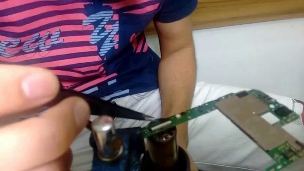

@cristofer O ideal seria treinar um pouco em outra placa para se adaptar melhor com os métodos. É difícil afirmar um método melhor de se trabalhar com a estação de ar quente, pois depende um pouco da sua maquina . Mas em casos comuns são sempre recomendados que se trabalhe com vento não muito forte para que não desloque o componente que esta trocando e também não muito calor para que não crie "bolhas" na placa o que provavelmente romperia alguma trilha. Pode-se trabalhar com a estacão de ar por cima do componente e com pasta de solda ou fluxo ficar direcionando o ar para o Componente, mas isto sempre em movimentos circulares afinal se ficar com ele parado sera mais fácil adquirir uma bolha na placa "a espessura de placa de celulares costumam ser mais finas e frágeis que de outras placas como por exemplo de computadores". Mas eu procuro usar outro método. Uso uma Lupa Com Garras E Suporte para suspender a placa no ar. Por baixo eu uso a estação de ar com muito vento e calor mediano. Prefiro o uso de pasta de solda que coloco em cima do componente que desejo remover ou recolocar. No caso de recolocar ou trocar : Com o componente devidamente já removido só sera preciso limpar o contado que fica, com pasta de solda e calor por cima usando uma pinça eu fico fazendo movimentos circulares ate que o estanho fique bem liquido, neste momento pego o componente que desejo colocar. Ja por baixo da placa "lado contrario que desejo colocar o componente" insiro o ar e calor sempre movimentando o braço para que o ar não fique parado já por cima solto o componente usando a pinça e trabalhando com o ar por baixo uso a pinça para deixar o componente alinhado. A própria liga de estanho ajuda o componente a se alinhar. Faço uma boa limpeza assim que a placa voltar a temperatura normal e testo o serviço realizado. Mas como sera melhor @cristofer só você ira descobrir treinando em placas de peça. A ultima imagem é um exemplo de como fica se trabalhando com ar por baixo da placa. Espero que tenha ajudado colega. Forte Abraço -
